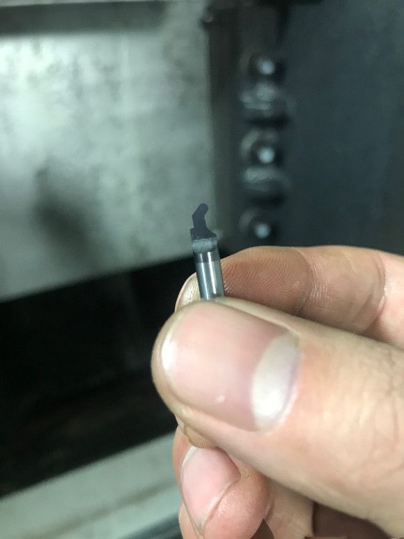

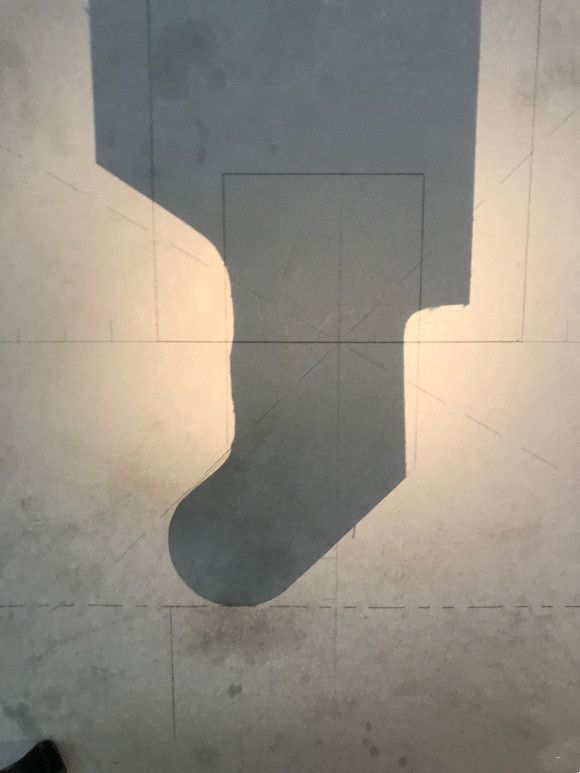

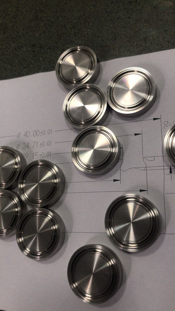

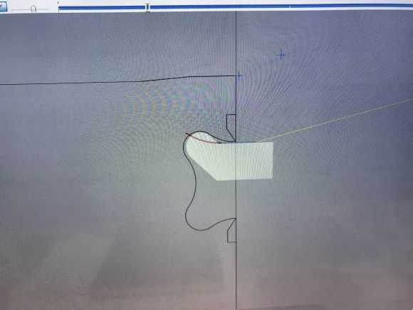

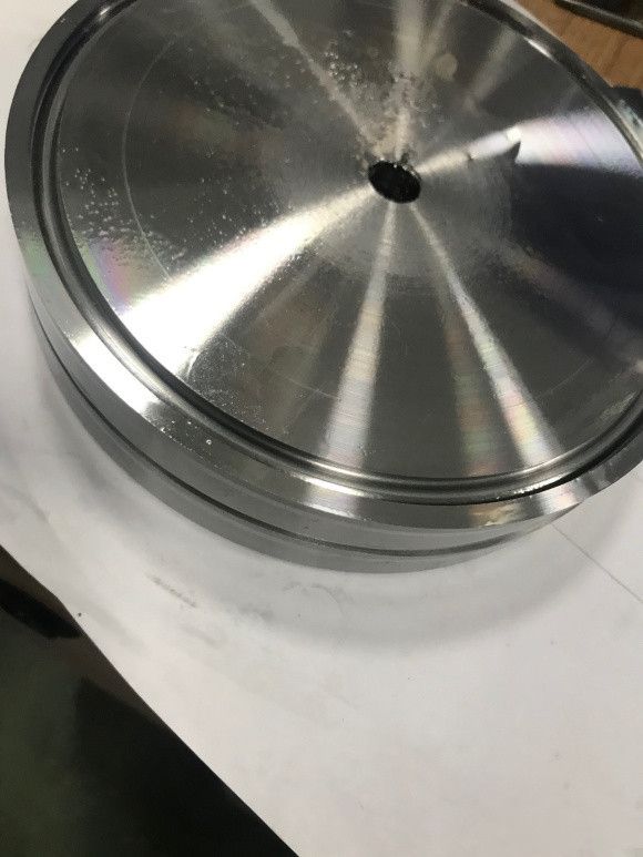

不锈钢材质,合金刀棒磨削的成型刀具,转速160,进给0.02-0.05mm/转,刀高在安装的时候故意调高了0.2mm-0.3mm,加工后的效果如下:设备:数控车床
- g% [2 W" i  ^4 b9 G夹具:普通三爪卡盘! f- `8 \( F+ Q( }4 J
8 ?, l' U+ j9 D* O' F
加工后语:这种端面槽一般是安装密封圈使用,与另一个端面配合密封,设计的时候是达到技术要求,但是在后期加工可就遭罪了,节拍一定会慢很多,加工费也是成倍的增加,所以,建议机械工程师们在设计的时候最好不要采用这种设计。。

看最后那张图片加工的零件,真漂亮!图片中端面环形槽是两个还是一个?
 楼主| 发表于 2021-1-25 20:09:53 | 显示全部楼层
晓昀 发表于 2021-1-24 23:44+ p. S8 H% `) r
2 t: N/ {0 s2 r  L* q+ P合理安排刀具的走刀路线才可以把工件做的那么亮

远祥 发表于 2021-1-30 11:12
! f: }) a% K* R5 B, ~这么小的刀,厉害了,多少钱一把?
& q/ O) {- o+ X线切割直接割的,然后磨磨后角,费用不高
