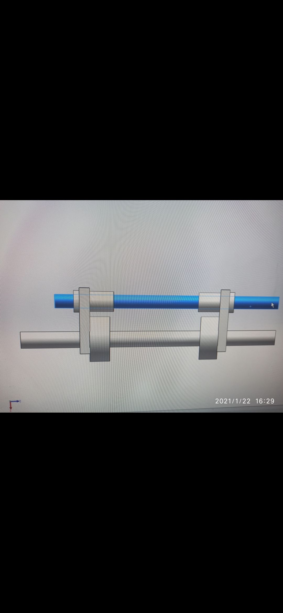

一个双向螺纹丝杆,左右旋螺母各一个。我想用反旋螺母,夹着两个套通过旋转丝杆,把两个套往中间压。
现在画的这种可以吗? 有用过的指点一下该怎么用。不用汽车千斤顶那种,直接结构简单一些

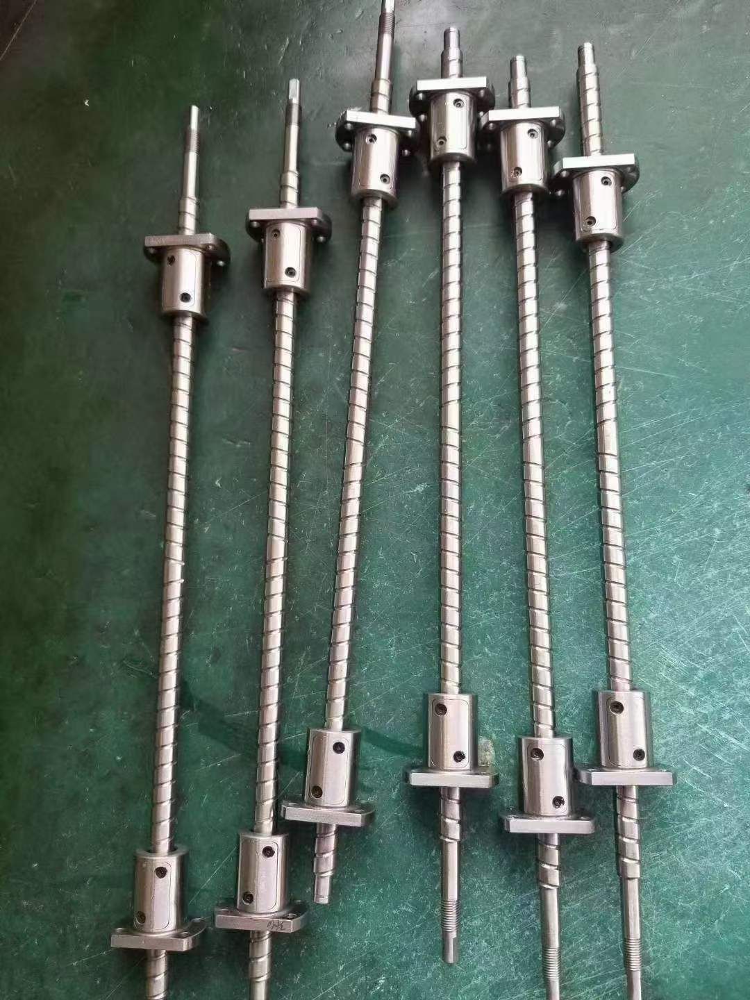

http://www.cmiw.cn/forum.php?mod=attachment&aid=NTE0OTc0fDkzMzNhYWIyfDE3NTc2MDcwNzh8MHw%3D
可以啊
发表于 2021-1-22 17:12:47 | 显示全部楼层
主要看力要求有多大。力大螺杆会弯。
 楼主| 发表于 2021-1-22 17:30:27 | 显示全部楼层
可以啊
这玩意一套的吧 叫啥 我去查查
发表于 2021-1-23 07:57:53 | 显示全部楼层
力大了加导轴或者线轨

发表于 2021-1-23 17:27:19 | 显示全部楼层
如果考虑自锁的话:用正反牙梯形丝杆螺母传动(一侧:正旋丝杆+正旋螺母 ,另一侧:反旋丝杆+反旋螺母 )梯形丝杆螺母缺点:传动效率低;
如果不考虑自锁、传动效率高的话:就用滚珠丝杆传动,结构同上

发表于 2021-1-25 09:12:35 | 显示全部楼层
网上现成的可用,自己想做的话,一定要找好加工商,丝杆要做好,我弄过一次,丝杆不好,费劲,后来减了一个自由度,因为我那个只要夹紧就行
