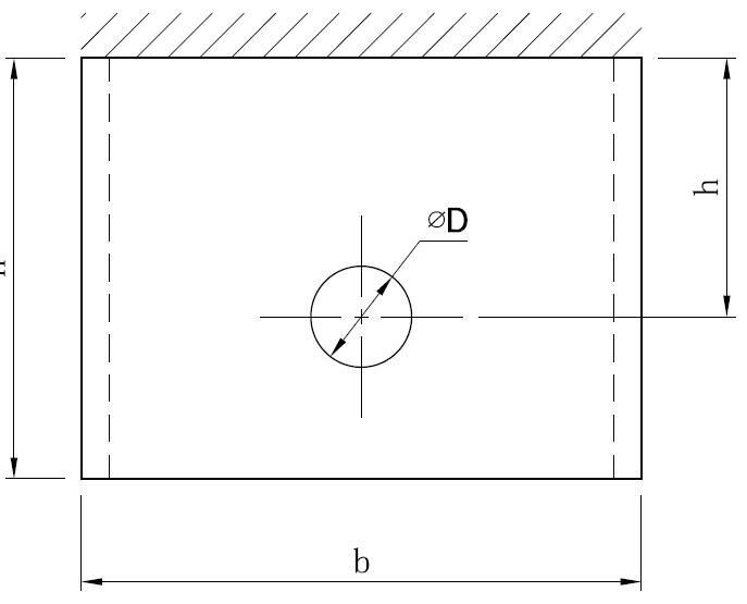

如图:螺栓孔穿螺栓,受拉力,一边固定,两边简支,一边自由
机械领域有没有现成的计算公式?确定这个板厚?
发表于 2021-1-20 20:39:09 | 显示全部楼层
把这个能简化成啥样的力学模型?
 楼主| 发表于 2021-1-20 22:17:14 | 显示全部楼层
|晓昀发表于 01-20 20:39把这个能简化成啥样的力学模型?
力学模型就是板
发表于 2021-1-21 08:38:32 | 显示全部楼层
一个悬臂梁有必要描述这么复杂的吗?
发表于 2021-1-21 08:57:09 | 显示全部楼层
魍者归来 发表于 2021-1-21 08:38
一个悬臂梁有必要描述这么复杂的吗?
尺寸比较大,不能按悬臂梁建立模型吧?
发表于 2021-1-21 09:01:54 | 显示全部楼层
如前面坛友所说,应当画一个简单的受力图,描述清楚分析对象,分析问题。
感觉楼主是想分析螺钉锁紧后,被固定板的受力。
 楼主| 发表于 2021-1-21 09:38:59 | 显示全部楼层
感觉楼主是想分析螺钉锁紧后,被 ...

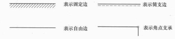

是的,就是那样的,板各边约束,在第二个图里有表达方式
 楼主| 发表于 2021-1-21 09:39:52 | 显示全部楼层
晓昀 发表于 2021-1-20 20:39
把这个能简化成啥样的力学模型?
两个图片,你再看看,各边约束看第二个图,相当于图例

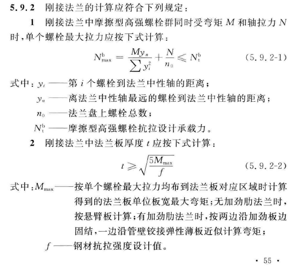

发表于 2021-1-21 10:29:21 | 显示全部楼层
公式肯定是有的,这个属于板壳结构了,你的用那个理论来搞了。
 楼主| 发表于 2021-1-21 11:20:09 | 显示全部楼层
找到了,国内基本上都是这个公式,如:钢结构规范、高耸结构规范、通信塔架规范但是机械结构里面没有看见过。
