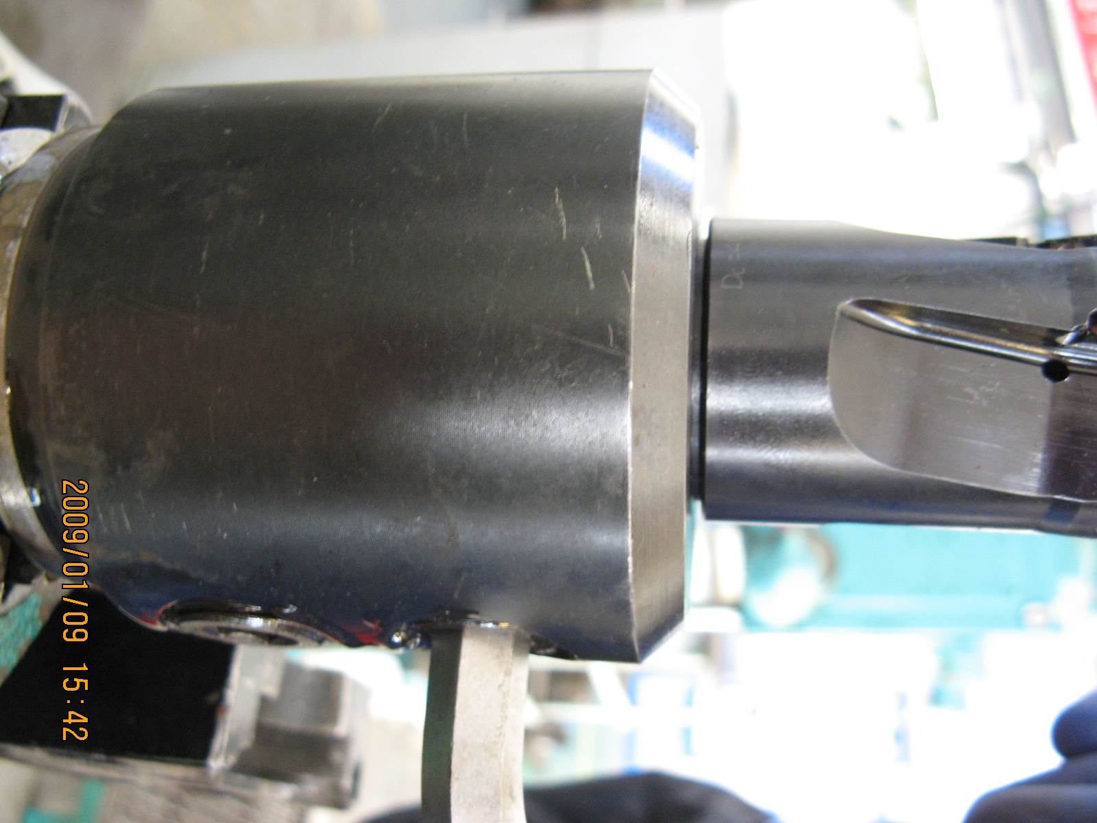

今天在看一个刀柄安装的时候,发现铣刀头和刀柄之间有一条1.5mm的缝隙,这可是刀具安装的大忌。( D" [1 P; G7 A) q& A
但换新刀头的时候还是同样的问题!" V/ K5 j6 U8 H6 W+ I0 m( _
如照片!这是世界著名品牌,不太可能是设计问题(也不排除哟!哈哈)3 j' C; ^' j% N% J+ K! Y' z% H
$ f' w" E8 D$ n6 [

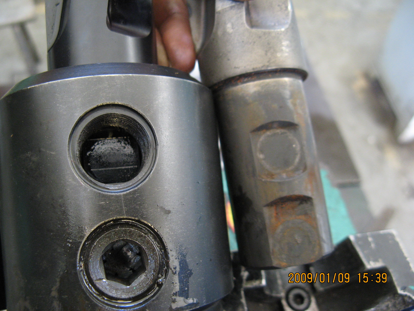

于是想:是不是应该是先安装、压紧下面的螺栓,再安装、压紧上面的螺栓?这样可以让刀头和刀柄端面贴靠,但上面的螺栓就会压到刀柄的上部了,会压不到刀头的压紧平面了 。如此会有什么影响?
9 o' g/ a" c; p, V  W正确的方式是什么? 还是刀具设计制作有问题?4 g$ |; \7 b3 `
9 k4 X' E  ~. X+ \, L
对此,刀具供应商也不清楚是什么原因,有知道的大侠,请不吝赐教!

发表于 2009-1-10 07:01:18 | 显示全部楼层
没什么,很正常。应该如此。, f3 z5 t2 f8 ]" k& ], q" p
铣刀切削用圆柱面,需要承受的轴向力很小,因此只需要用圆柱面夹紧就可以。
2 U+ a9 ~! s& B' ^7 d1 i( `7 K: h, ^图上面的铣刀,其直径比刀柄直径大,如果希望这个台阶的端面紧靠刀头端面,不管刀头安装孔有否倒角,从设计角度出发,铣刀的这一部位就应该有沉割槽才行。这对铣刀的刚度可是大大的不利,不能采用这种结构。现在的结构是结合处有个圆角,结构很正确。那么,“铣刀头和刀柄之间有一条1.5mm的缝隙”就是正常的现象。
  C3 v" R$ G& F3 M. i换一个角度,如果铣刀直径刚好和刀头安装孔一样或者略小,楼主还会提出这个问题吗?

 楼主| 发表于 2009-1-10 10:05:10 | 显示全部楼层
原帖由 害怕伏枥 于 2009-1-10 07:01 发表 : P8 I4 O9 o. _9 R6 G
没什么,很正常。应该如此。
& h+ X2 t' `4 K+ P/ w. ~铣刀切削用圆柱面,需要承受的轴向力很小,因此只需要用圆柱面夹紧就可以。
4 S8 f) o4 C, `& K3 o6 M% n图上面的铣刀,其直径比刀柄直径大,如果希望这个台阶的端面紧靠刀头端面,不管刀头安装孔有否倒角,从设计 ...
, {, ?. u" j% C0 Y" O* _. V  g是我没把照片拍好。
3 ^( x) H7 h0 F9 A$ N6 I铣刀的这一部位还真就有沉割槽,刀头是能完全装进刀柄的,只是被螺钉挡住了。改变装螺栓的顺序就会改变是否有1.5或0的问题。

没关系
对于圆柄铣刀,没有此要求,重要是两颗螺钉压紧了就可以,除非有特殊要求,比如说用于轴向定位用!
