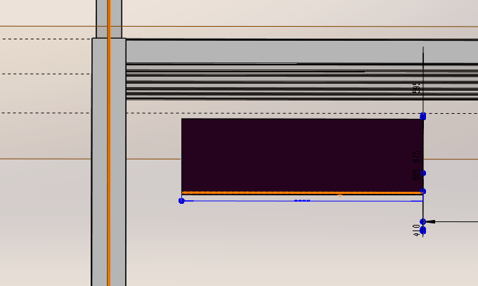

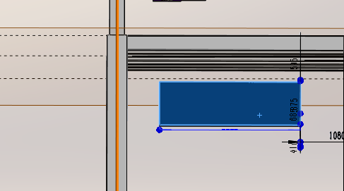

如图1,点选零件表面的时候和没选上一样,但是只要鼠标缩放一下,就显示选择上了,这是咋回事?
发表于 2021-1-16 21:04:31 | 显示全部楼层
因为你没点对位置
 楼主| 发表于 2021-1-16 21:46:11 | 显示全部楼层
做钢的 发表于 2021-1-16 21:04
因为你没点对位置
不是的,怎么点都点不上
发表于 2021-1-16 23:29:31 | 显示全部楼层
是不是设置了过滤器?
 楼主| 发表于 2021-1-17 11:57:51 | 显示全部楼层
晓昀 发表于 2021-1-16 23:29
是不是设置了过滤器?
应该不是,因为点上之后,动一下鼠标就会显示选上了,其实不动鼠标也已经选上了,只是看不出来而已
发表于 2021-1-17 17:00:08 | 显示全部楼层
视角显示问题
 楼主| 发表于 2021-1-17 20:18:03 | 显示全部楼层
只要缩放一次后,视角不变随便点击哪个面都可以,但是用着用着就又会出现同样问题,是这种情况吗?
发表于 2021-1-17 21:27:44 | 显示全部楼层
关闭SW,重新打开
 楼主| 发表于 2021-1-18 21:14:31 | 显示全部楼层
水水5 发表于 2021-1-17 21:27
关闭SW,重新打开
经常重复出现
有些时候,这个零件在SW里是虚拟的,是轻化的没有打开的,就会出现这个情况,比如你从你个装配体挪到另一个装配体内。  发表于 2021-1-18 22:13
发表于 2021-1-19 21:09:23 | 显示全部楼层
这是有因为鼠标放那里后,会自动去选取你所需的特征!
