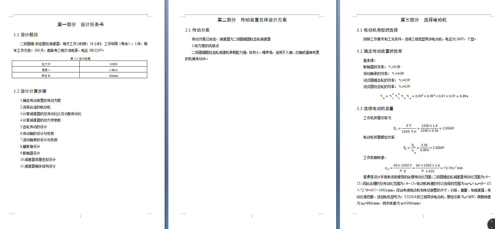

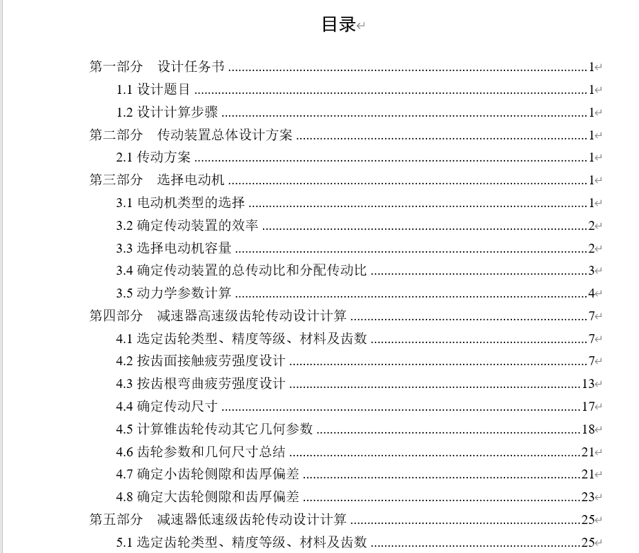

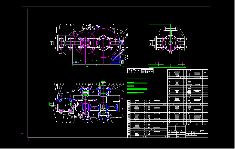

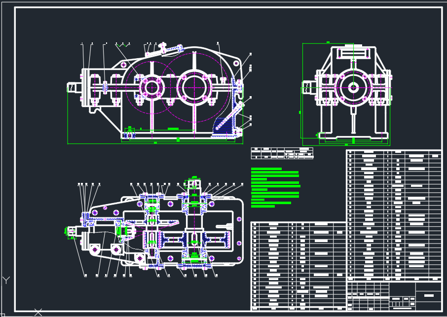

三时做的课程设计,机械学生应该都设计过;
  如果这个设计有什么错误望指正与谅解~~~
        献丑啦
由于第一次发,出了点小状况
为尽量尽善尽美,共同学习、进步的前提下
又补发一次。
有时间更新这个减速器设计的
   soildworks设计
减速器.rar (913.82 KB, 下载次数: 15)

发表于 2021-1-16 11:03:21 | 显示全部楼层
只有装配图,没有零件图。
发表于 2021-1-16 11:06:35 | 显示全部楼层
只有一张图。。。。和一个WORKD文档。
不过画图(三维)对我来说太简单了,就是码字,写计算说明书比较烦。

没有公差和精度么?
 楼主| 发表于 2021-1-16 15:59:49 | 显示全部楼层
这个是说明书和cad图,三维的模型还没发~~不过  不会让你等太久的

把这个能独立完成了,水平也不低呢,这里面设计电机功率选择,传动比计算,齿轮计算,零件热处理知识,润滑系统设计,轴承选型,轴径的初步计算等等。
