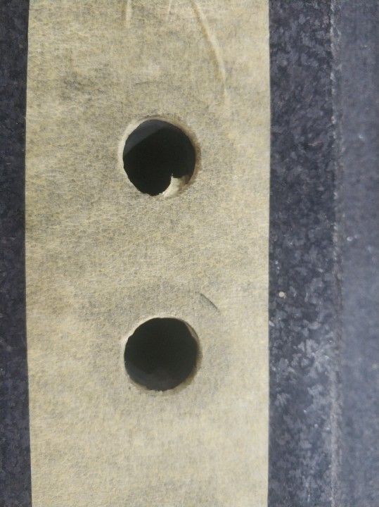

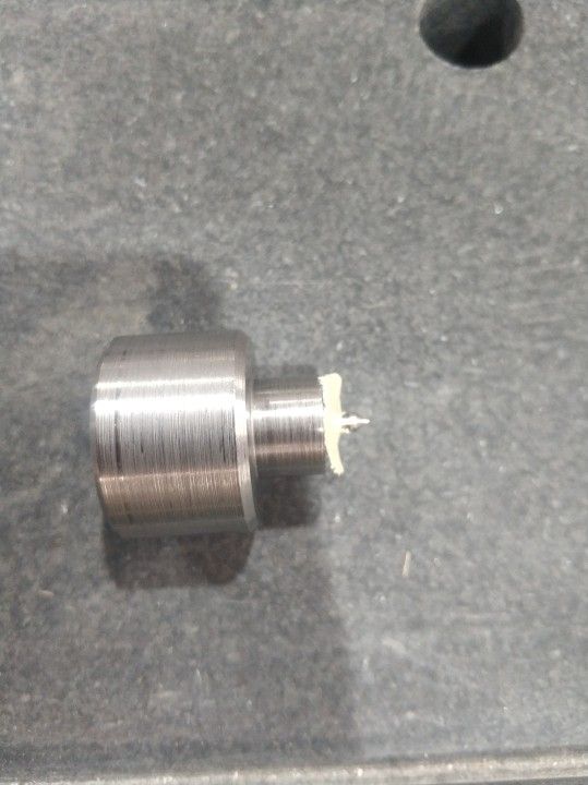

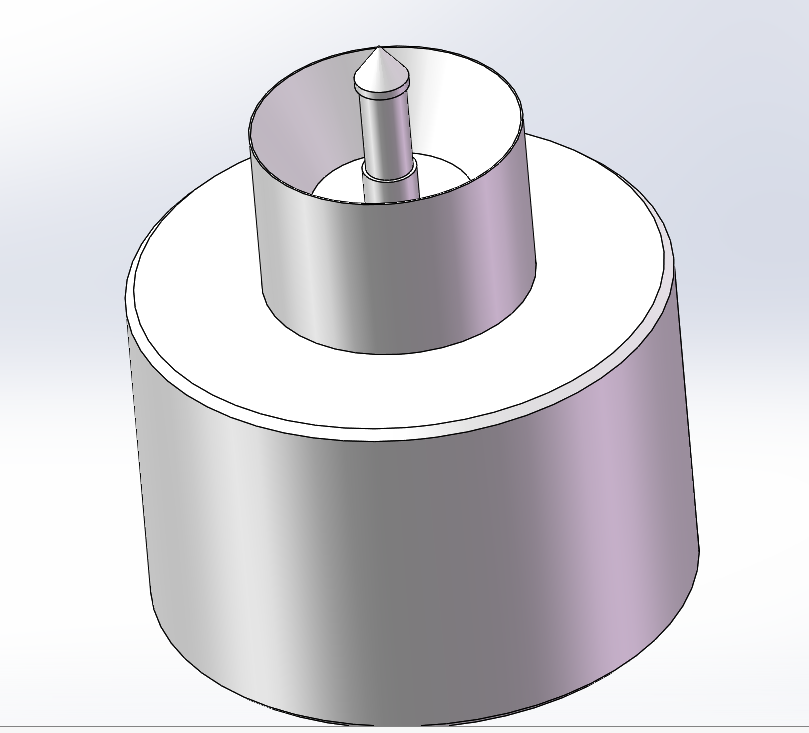

各位前辈,需求是这样的,在大理石上有很多孔位,每个孔间距是一定的,要用美纹纸封住孔位,再用刀子去开孔;目前都是人工用刀片去切,效率很低,一块大理石三四百个孔;
我做了一个下图的工装,现在遇到两个问题:
1、刀口不够锋利,导致切口是撕裂的;
2、切下来的废胶带没法很好的拿下来;
想请教一下各位前辈,有没有什么更好的办法;

想了一些办法,中间的针加一个台接,但是还是很难取下来废的美纹纸

1、刃口改成锯齿形
2、刃口切面之外的位置涂覆特氟龙
发表于 2021-1-15 15:18:49 | 显示全部楼层
我在想用楼上做锯齿形切口的方法,中间做通孔配吸尘器如何

抽芯顶丝锁紧,可拆,清废纸;

芯轴加个弹簧用垫片挡住,垫片在芯轴上滑动,芯轴有台阶用螺纹安装卡住垫片
发表于 2021-1-15 16:12:44 | 显示全部楼层
开孔器?你可以参考一下开孔器
