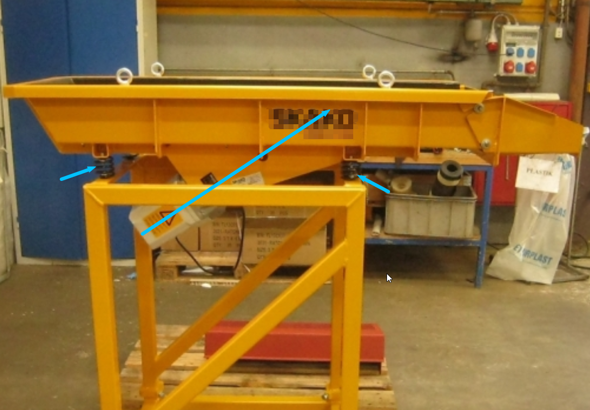

如图所示,这种振动筛的电机位置、角度,还有弹簧的位置等。
哪位行家有相关的教程吗?网上搜了一大顿没有解释明白的。
还有弹簧、橡胶减震、充气减震,弹性震动支撑,都是什么情况下使用?

发表于 2021-1-14 17:37:43 | 显示全部楼层
之前做振动筛的时候了解的,振动电机轴线过整台设备重心。具体振动电机角度根据输送量,物料运动状态有关系。弹簧位置好像没有明确要求,跨度越大越稳。

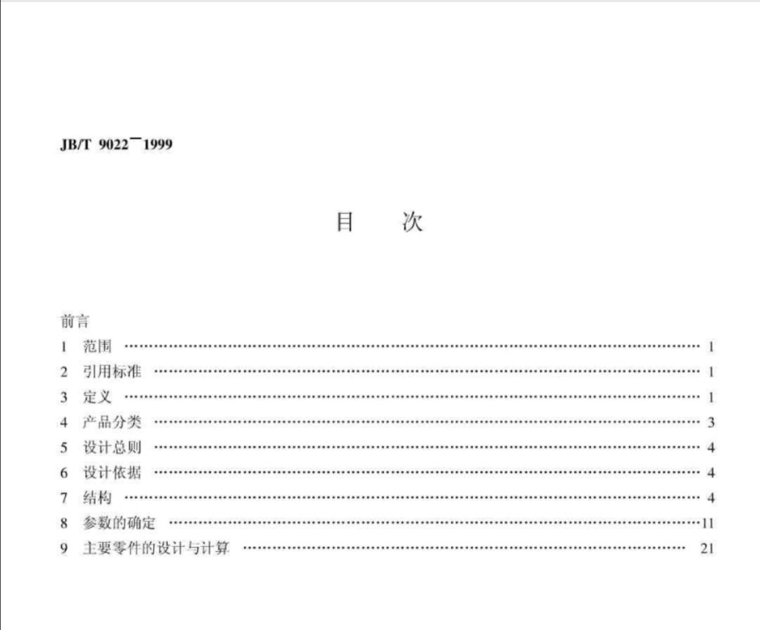

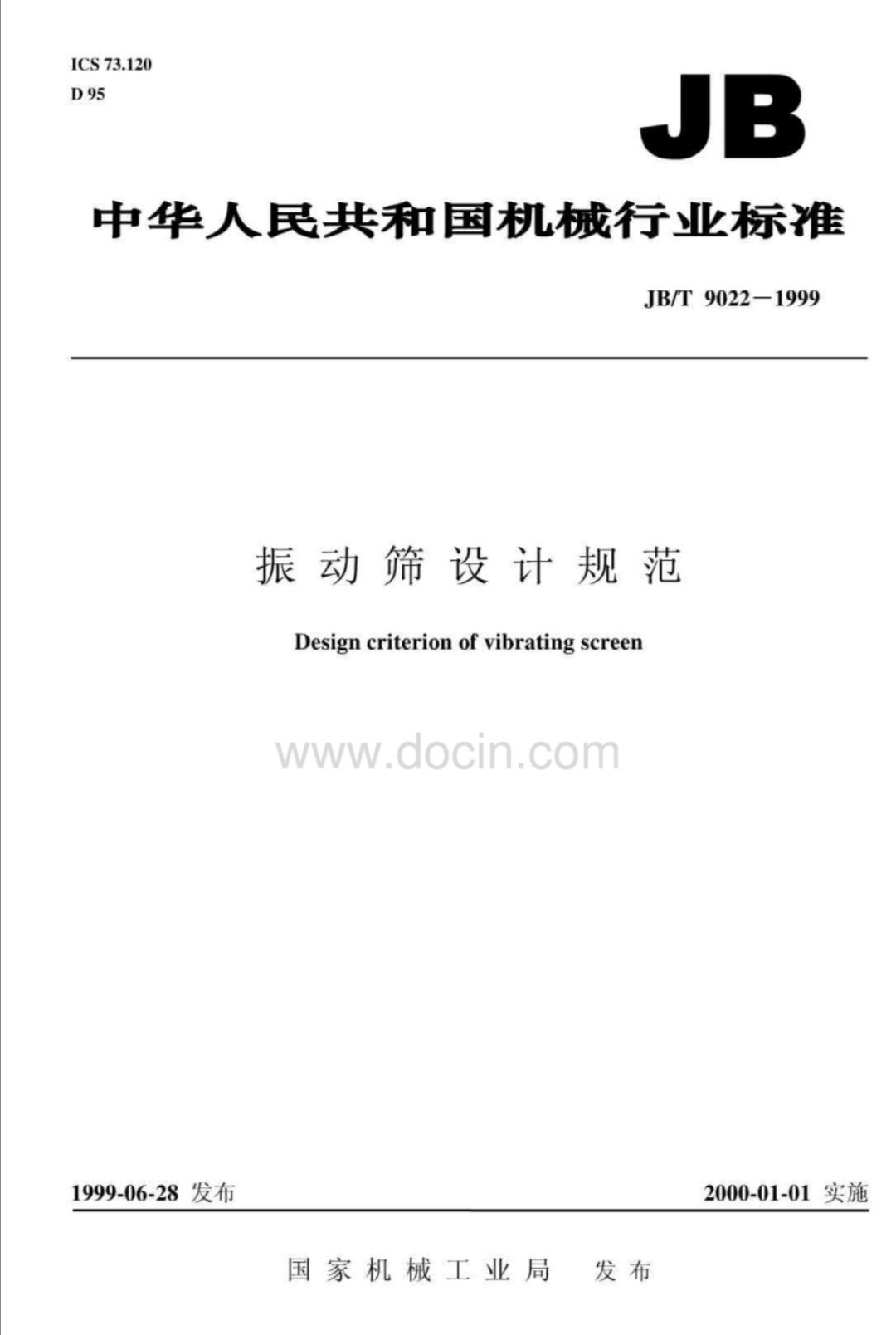

Screenshot_20210114_234639.jpg    Screenshot_20210114_234625.jpg 参考标准设计,里面有主要零部件的设计计算。
状态失控 + 1

发表于 2021-1-15 12:12:02 | 显示全部楼层
我们厂里有在做振动分选筛,但几乎没有计算,就按照以往经验选功率,电机位置中心偏后,角度能放下电机的三角形就行,一般直角,弹簧看重量选就好,一般就四个角上,越靠近越好,载重大就后面的中间在加一个,能振起来往前走就行,主要功率没问题,振幅也可以调偏心块,主要还是要看筛网,要按实际情况调整,
