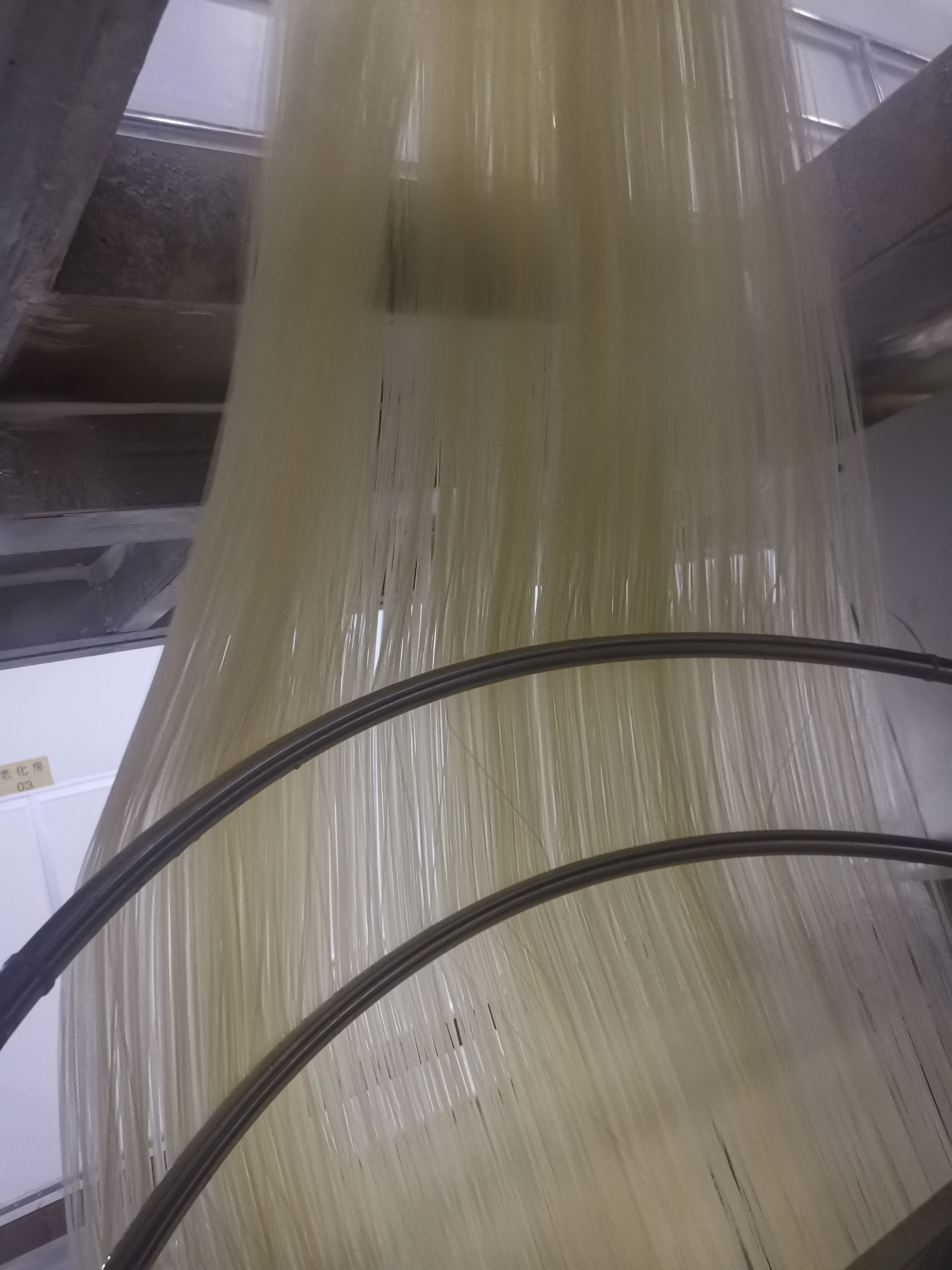

       目前米粉加工生产都是半自动,因为米粉有粘性,挂杆后容易粘结在一起,需要老化后人工送到清洗机清洗,再送到松丝机松丝,人工挑出粘结的米粉,再送到烘干房烘干,人工计量、包装。       传统机械流程方法目前很难规避这些问题,很难将米粉分开,最后将米粉均分等份,自动计量包装。诚邀有兴趣的公司和经验丰富设计师一起来开发这条全自动米粉生产线,开发讨论,有兴趣的可以私聊。
挤丝出米粉
挤丝出米粉
米粉挂杆
米粉挂杆
人工分拣粘接米粉
人工分拣粘接米粉
发表于 2021-1-14 15:39:09 | 显示全部楼层
从头到尾搞一根挤出
发表于 2021-1-14 16:08:22 | 显示全部楼层
先过一遍油,再过一遍水。不知道行不行

发表于 2021-1-14 18:54:42 | 显示全部楼层
两个方向:挤出后消除粘性,或者挂杆时保证根根分开没有压叠。
前者或者预烘吹,或者粘粉,或者过液,要试;
后者按照粉丝直径在挂杆上开槽,一粉丝一槽,不压叠,会降低效率
都试试看吧

 楼主| 发表于 2021-1-15 10:17:36 | 显示全部楼层
前者或者预烘吹,或者粘粉,或者过液,要试 ...
一个基础模具上有一千多根粉丝出来,挤丝出来都是有用吹风机吹风的,很难理成一根根的,像纺织一样比较难,不相线一样规则,出来的特性有差异
 楼主| 发表于 2021-1-15 10:18:42 | 显示全部楼层
泥马刺史 发表于 2021-1-14 16:08
先过一遍油,再过一遍水。不知道行不行
整体做米粉工艺还是不能改变的,不能过油,不是做方便面
