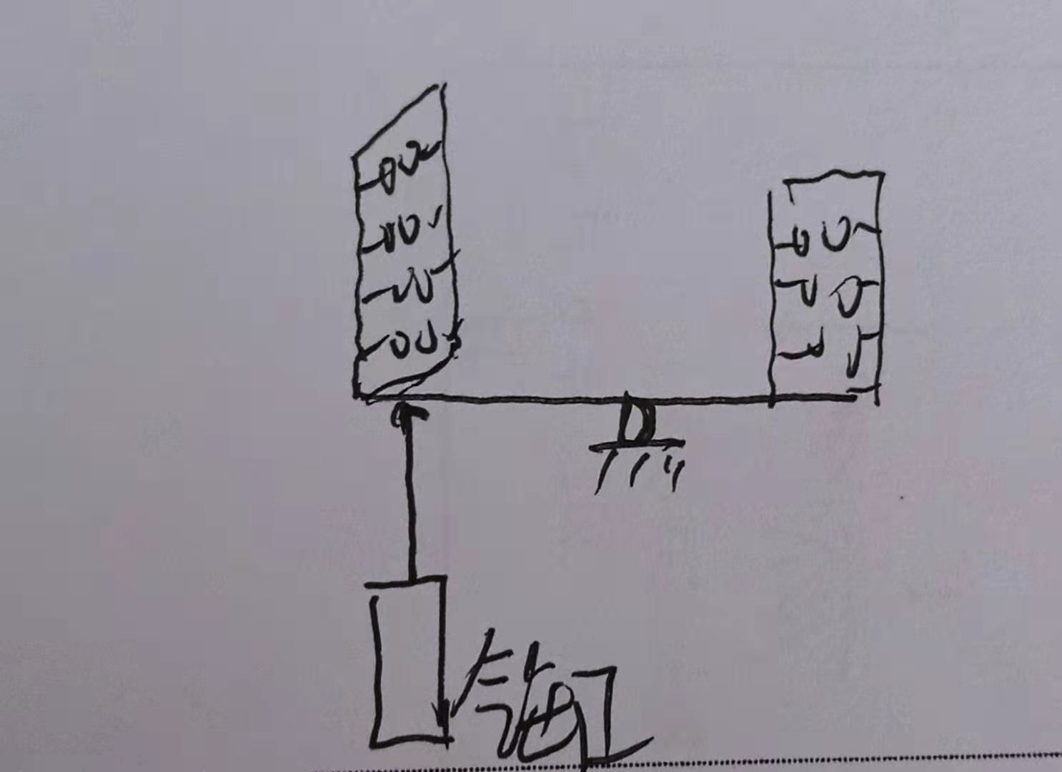

机械小白求教:如何让这个机构像跷跷板一样升起降落

发表于 2021-1-14 11:54:45 | 显示全部楼层
中间一个齿轮, 一边一个齿条,齿轮正反转齿条上下走

发表于 2021-1-14 14:46:07 | 显示全部楼层
何不设计的简单一下,两侧分别用气缸做为动力,那他们的上升下降都可以自由的控制!

发表于 2021-1-16 16:25:51 | 显示全部楼层
那你就做个跷跷板呗,气缸带中心转轴,画了个草图有点草
 楼主| 发表于 2021-1-18 15:29:30 | 显示全部楼层
跷跷板最大的问题是两端点是曲线,不是直线
