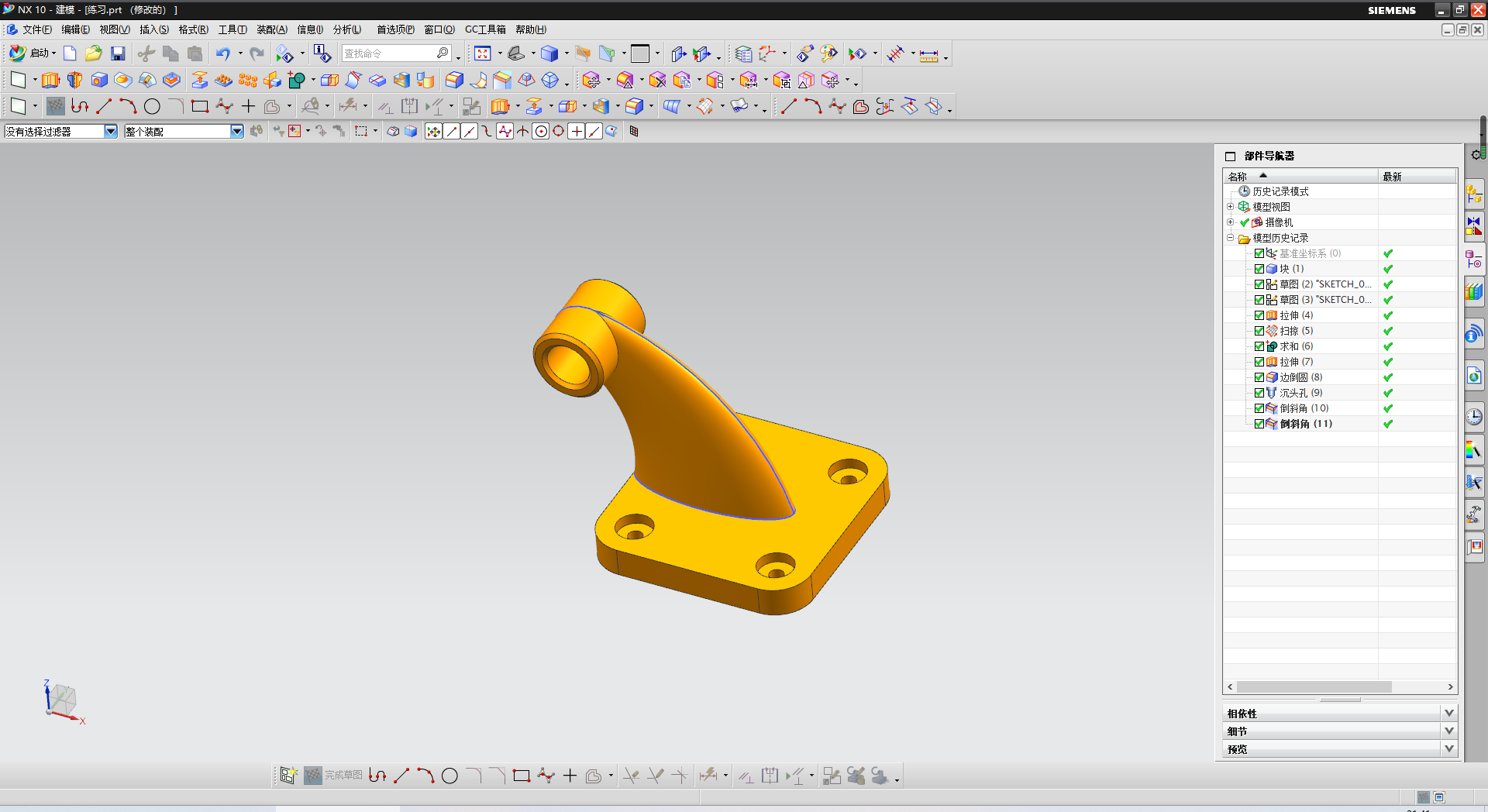

这张图该用ug怎么画呀?

发表于 2021-1-9 11:39:07 | 显示全部楼层
拉伸切除即可

看看是这样吗

发表于 2021-1-11 09:29:28 | 显示全部楼层
拉伸就能搞定了
发表于 2021-1-11 10:43:53 | 显示全部楼层
上端应该是个圆,这个一般是用放样或变化扫掠吧,看软件逻辑,这些人也真的是,这个又不是高级工程师论坛,而且每个人理解能力也不一样吧,要么点个返回键不是更快么

发表于 2021-1-11 13:54:42 | 显示全部楼层
先画方形底座,再画那个圆柱,最后画中间弧形的连接件。
发表于 2021-1-11 16:37:29 | 显示全部楼层
先用拉伸画下面的方形底板,然后用拉伸画上面的圆孔柱,再用扫掠画中间的连接部分
