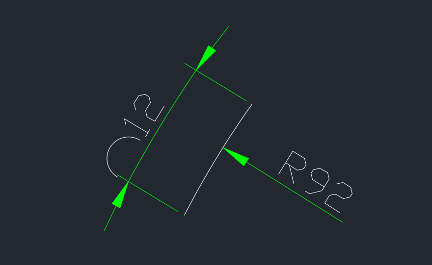

200×200×12的方管,弯曲半径92米,弧长12米,热弯还是冷弯质量好?
如果圆弧端部带300长的直段(不用拼接,是弯曲成型带的直段),对加工来说有没有难度?

发表于 2021-1-9 11:29:00 | 显示全部楼层
半径92米,弧长12米。
自己弄几个轮子,加个电机做个拉弯机吧。
电脑画了一下,弧度很小。
不过单侧300,够吗?

单侧300是什么?
