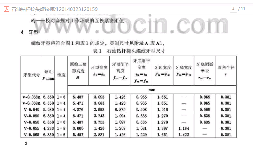

螺距的大小有影响螺纹的强度,假如这两个内外螺纹配合在一起了,在做旋转运动(这个旋转运动是钻杆工作时候的旋转运动,那么当工作的时候,前面肯定是有个钻头在工作,那么就会有个阻止向前的力)那么在旋转工作的时候,螺纹会不会受到(轴向的力或者其他的力,那么这个力对螺纹有没有影响,)

可以参详 钻杆螺纹。特殊扣。
发表于 2021-1-5 15:06:18 | 显示全部楼层
肯定有,和什么有关系呢?没研究过钻杆螺纹,随便一侃,
是否每一圈螺纹的载荷是均衡的呢,肯定不是,那就和这个均载系数有关系。
对一圈螺纹来讲,强度和什么有关系呢?我认为在材料一定的情况下和承载截面积有关系。

老板只是说大概轴向受力3500N,然后让我查螺距之类的,就是说让强度大于3500N,

受大力的螺纹肯定不是普通螺纹。当然能受大力的螺纹,材料肯定也不是普通材料,还需要热处理,这些你老板知道吗?
发表于 2021-1-6 08:07:36 | 显示全部楼层
将一圈螺纹展开,等价于悬臂梁计算。再不会就翻课本。或者有限元静力分析

材料确实硬度不够 需要调质渗氮之类的,老板也是刚接触这个,都是刚开始做,
发表于 2021-1-6 09:46:08 | 显示全部楼层
GB/T 22512.2

材料达到5D标准,螺纹按照7-2标准加工就可以了,一般井况可以满足使用。
