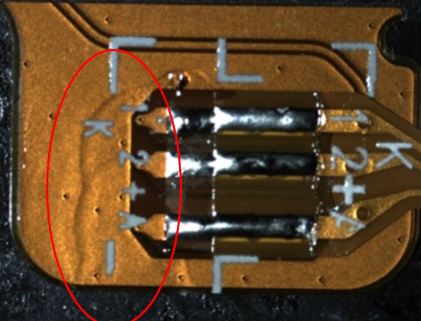

这个焊接后会有助焊剂残留,产线人工用无尘布蘸酒精擦拭,现在改为机台清洁,原理同人工,喷射酒精在无尘布卷料上,问题是要擦10次左右,图中尺寸大概5mm*5mm,T.T上赶不上,有什么比较快捷或者更好的清洁方式?有人了解吗?

清洗机啊
发表于 2021-1-3 15:51:27 | 显示全部楼层
无纺布裹在振动棒上
发表于 2021-1-4 08:13:37 | 显示全部楼层
分多工位清洁
发表于 2021-1-4 22:01:21 | 显示全部楼层
多工位非标清洗设备。。
