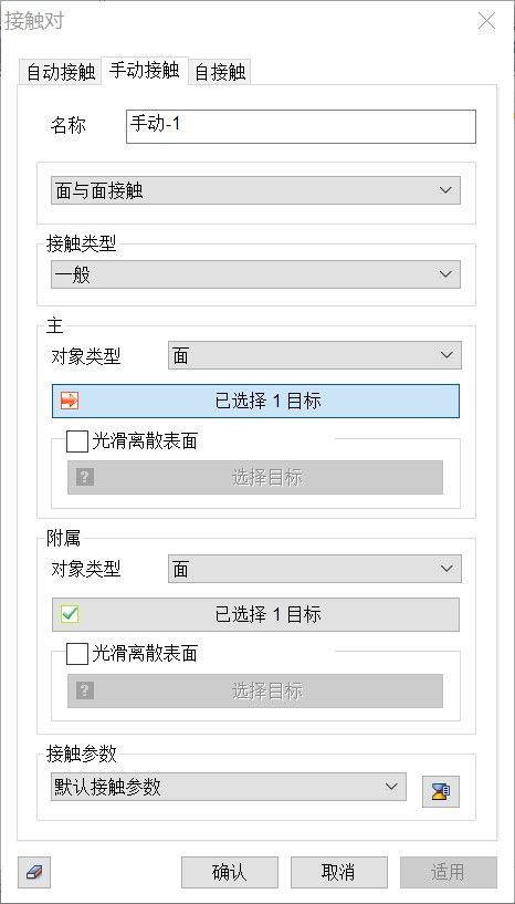

对于过盈配合的分析,midas NFX程序中有两种方式可以实现。
第一种方法是直接接触计算方法,这种方法是将过盈量直接建出来。
9 A$ Y0 X  ^& J8 b1 p9 Z2 D9 Z
如图所示,长方体块的尺寸为长40mm×宽40mm×高10mm,中间孔的的半径为4.982mm,轴的半径为5mm,高度为40mm。长方体和轴的材料均为Alloy Steel。
由于对称性,我们取模型的1/4进行分析。
在模型中,手动定义了一个接触对。主接触面选择的是孔面,从接触面选择的是圆柱面。
因为是过盈分析,在接触参数设置中,需要考虑初始穿透以及摩擦系数。输入合适的法向刚度比例因子。

刚度比例因子为什么取0.1呢?

斯文棒棒 发表于 2020-12-30 20:29
4 t( g- G+ O* Q( U: L" i刚度比例因子为什么取0.1呢?
- p+ |- Q7 o6 d- C
这个值跟接触面之间的穿透量有关系。值越大,允许的穿透量就越小,问题越不容易收敛;值越小,允许的穿透量就越大,可能会引起刚度矩阵的病态。% C5 J, p' f6 m% t! q
这个值实际上不好选取,但是通常在0.01到10之间,对于大变形问题,通常取1,对于弯曲为主的问题,通常取0.1。
