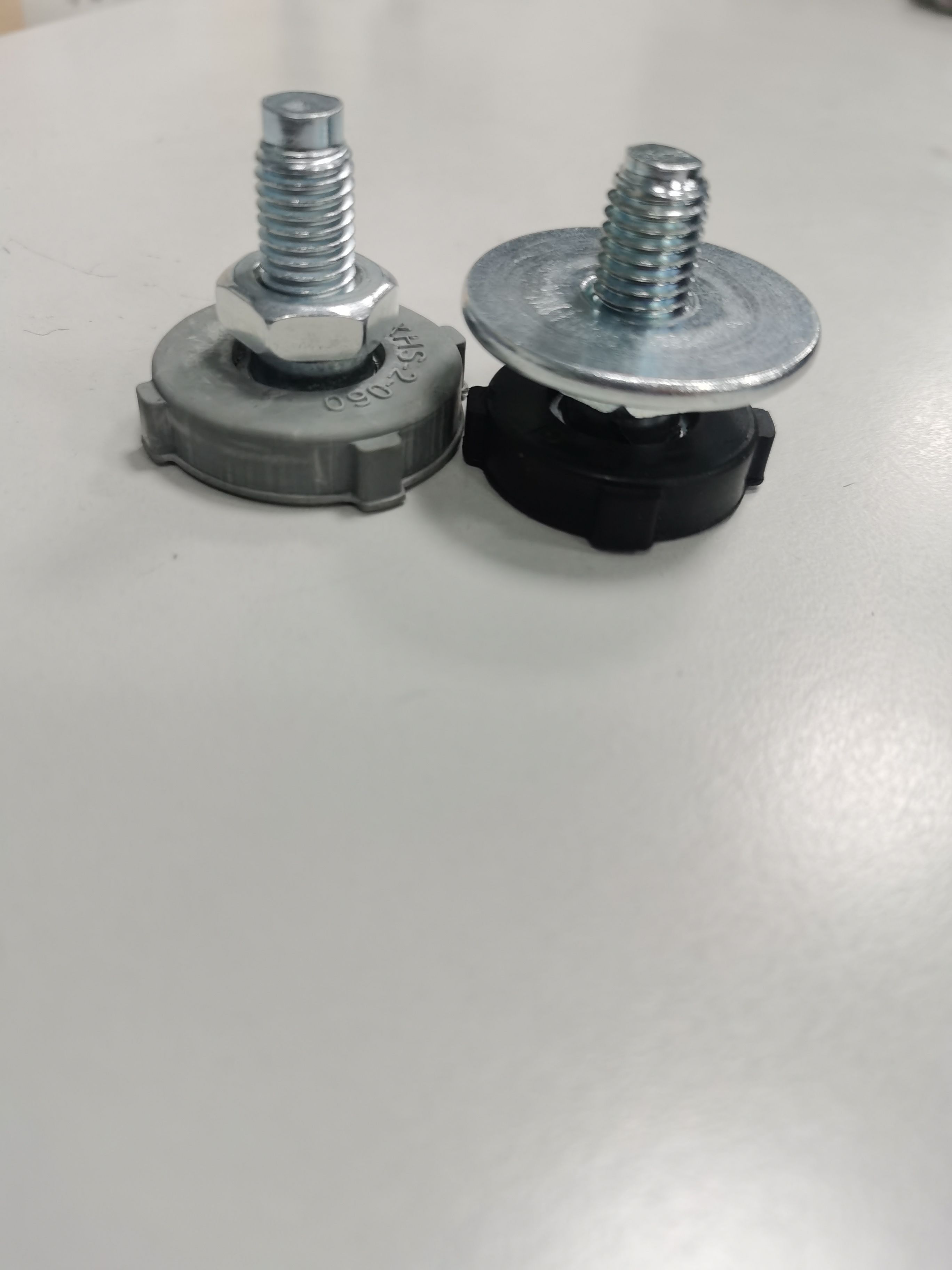

物料是由螺母及螺杆脚垫一体构成,使用震动盘时螺母会松掉容易卡在震动盘导轨入口处,因为形状很不规则还是两个部件构成目前实在想不出什么好的方法,请大佬们指点一下

只能人工
 楼主| 发表于 2020-12-30 10:43:58 | 显示全部楼层
谢谢,因为要省人所以不能加人去排列
发表于 2020-12-30 11:01:34 | 显示全部楼层
既然螺母会松掉,那就在上螺母之前先分好料,再自动拧螺母,改变工序,这是最简单有效的方案了,视觉+机械手的话不说难度,即便做出来成本也高的吓人。
发表于 2020-12-30 11:31:58 | 显示全部楼层
谁给上的螺母?不管是人还是机器,顺手就能分拣排序了。
 楼主| 发表于 2020-12-30 11:36:59 | 显示全部楼层
谢谢,供应商来料就是螺母在上面的不用再次组装,这个零件原来需要人工去紧固现在想把这个人省去,用设备紧固,现在就是卡在送料问题上了
告诉供应商,来料就把螺母拧紧,不就不会掉了!  发表于 2020-12-31 13:57
告诉供应商来料不用上螺母,大家都省事,然后分料就简单了,锁螺母跟紧固可以同一台设备进行  发表于 2020-12-30 15:35
发表于 2020-12-30 13:49:06 | 显示全部楼层
用提升机加滑道,这个料的重心在一头,应该可以区分吧。
发表于 2020-12-30 14:15:03 | 显示全部楼层
hendee 发表于 2020-12-30 11:01
既然螺母会松掉,那就在上螺母之前先分好料,再自动拧螺母,改变工序,这是最简单有效的方案了,视觉+机械 ...
嗯?柔性震动筛选价格也还好吧, 四轴机器手和CCD系统现在都白菜价;离散型振动筛+下料BUFF 也不要几个钱。
新开的,真不是什么大公司。咳咳,可能用词有点过了。我意思是比对设备稼动率和增添人工来说,增加一套柔性筛选(前提是稳定性好)更划算。这玩意儿肯定要比郫筒振动盘要贵的多得多  发表于 2020-12-30 16:39
你一定是在新开的公司或者大公司吧  发表于 2020-12-30 15:08
都比振动盘贵啊  发表于 2020-12-30 14:20
发表于 2020-12-30 16:39:40 | 显示全部楼层
开模,上tray盘
发表于 2020-12-30 17:25:33 | 显示全部楼层
这个应该可行,不用区分了,
