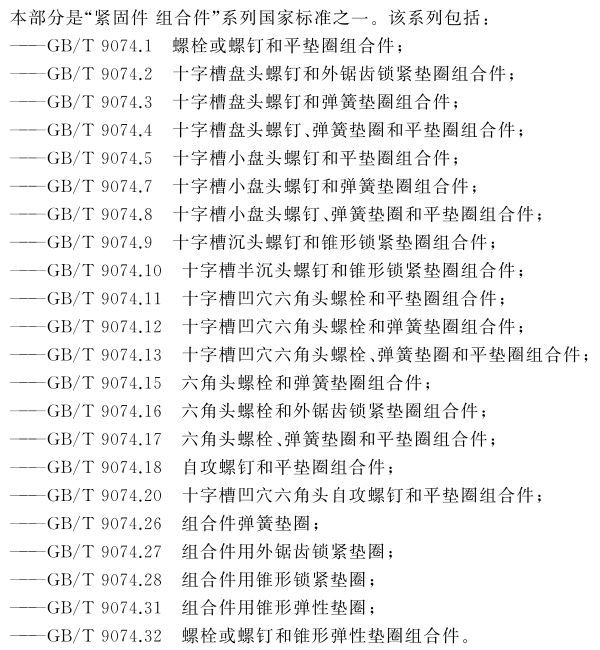

带平垫圈、弹簧垫圈的螺栓、螺钉的国标标准号多少?
发表于 2020-12-29 15:35:27 | 显示全部楼层 |阅读模式
以前自己买过这样的东西,但是在手册里为何找不到这样的标准件?
把垫圈和螺栓做成一起的比较方便,垫圈不容易掉下来
发表于 2020-12-29 15:46:25 | 显示全部楼层

论起清晰,可以直接下载正版标准,万能宝就有
发表于 2020-12-29 23:23:29 | 显示全部楼层
机械设计手册里应该能找到,基本上所有类型的螺栓垫片都汇总了。
