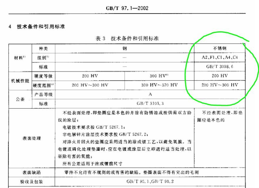

发表于 2020-12-29 09:23:57 | 显示全部楼层 |阅读模式
只写200HV不行吧,写A4-70这样可以吗?碳钢垫圈一般只写硬度,不锈钢的不知道大家怎么写的

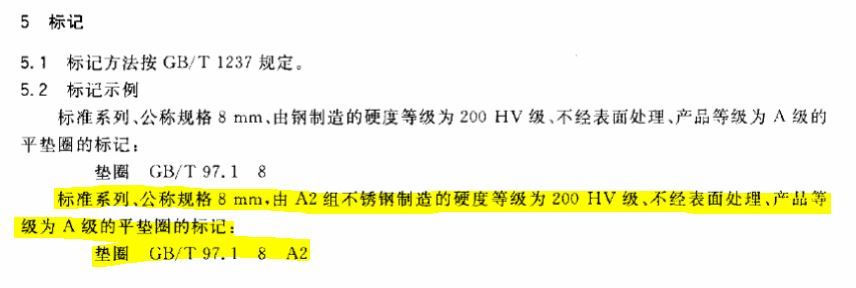

这个标记是产品标记,不是明细表中的表达方法呀
应该标A2或者不锈钢就可以了,因为97.1默认200Hv,标A2或者不锈钢再或者直接标304确定材质  发表于 2020-12-29 10:15

标准件按照标准件的标注

企业标准有特殊要求的,按企标执行,没有的,按国标来。跟供应商有特殊约定的,按照合同或协议执行。

螺栓和螺母是A4-70,垫圈也写这个材料可以吧?

明细表中,材质名称该怎么写就怎么写,这个没商量。垫片的技术描述就要按你的设计要求来写,比如,硬度,表面处理问题,等。
发表于 2020-12-29 13:16:57 | 显示全部楼层
国标中对材料的要求很宽范的。。如果对材质没要求,符合国标即可,则无需写材质,写标准号就OK。
如果对材质有明确要求,则需要写出来。话说你个垫圈,需要特定材质?
发表于 2020-12-29 13:18:14 | 显示全部楼层
我直接写SUS304表示不锈钢。
