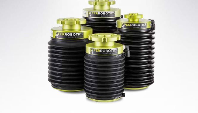

想用在机器人端带着打磨工具打磨异形件,保证接触力控制打磨深度,进口的报价太贵了  这个有没有国产替代,有前辈了解吗?

你问的是浮动主轴吗?如果是,我认识有做的

气动打磨头?还是浮动的电主轴啊,公司机器人打磨项目,干坏了好几根主轴;铸件一致性太差了

动力源你自己选,浮动的意思是,动力头与机器人法兰是浮动连接的,Z方向大概有5mm浮动,其余方向360度圆周各有几度的浮动摆动,这样可以补偿工件的尺寸误差和磨片损耗误差。

我看的一款 是奥地利的 ACF 力位执行器   可以Z向浮动100mm  还可以承受大扭矩  适合打磨异形件 简化机械机构  就是价格太高
