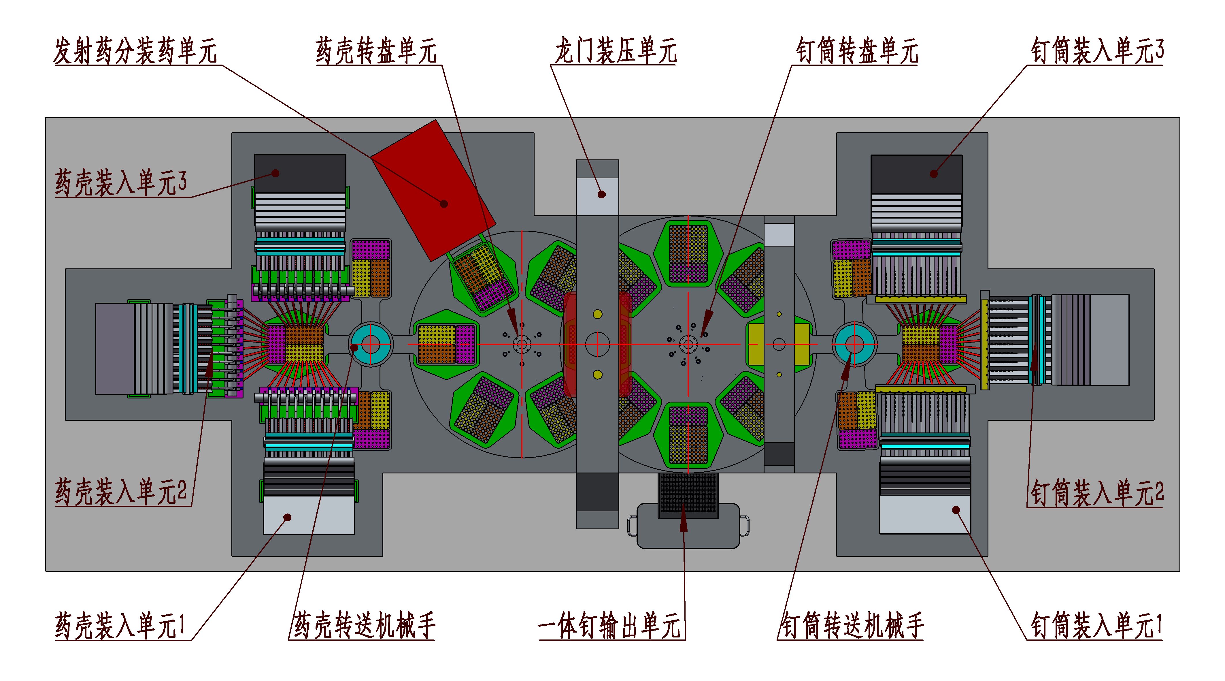

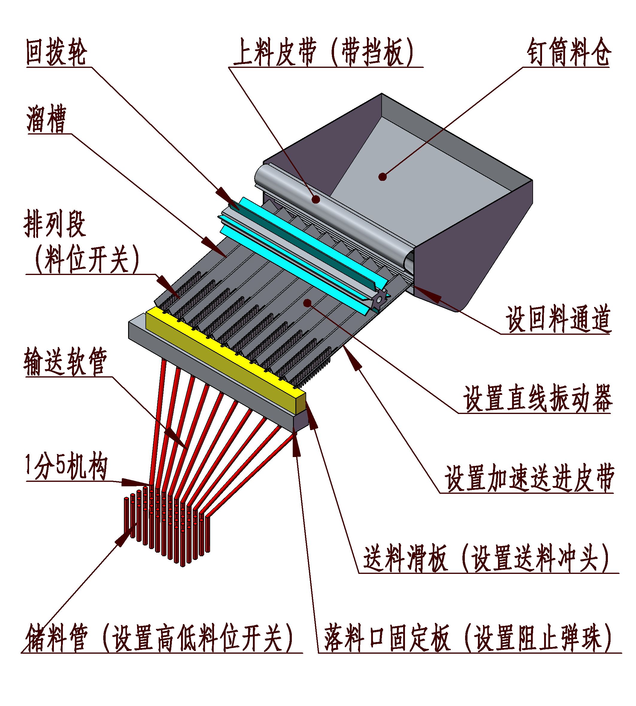

本人的作品,给大家抛砖引玉。
有相关行业的,可以讨论。

做的不错,这个方案有实施吗?那些厂确实需要进行自动化改造,装药壳、拉药等都是劳动密集。现在那边几个厂往模板上装钉设备的振动盘太吵人了,工人受不了。
采用机械送排料,降低噪音  发表于 2020-12-25 17:19
