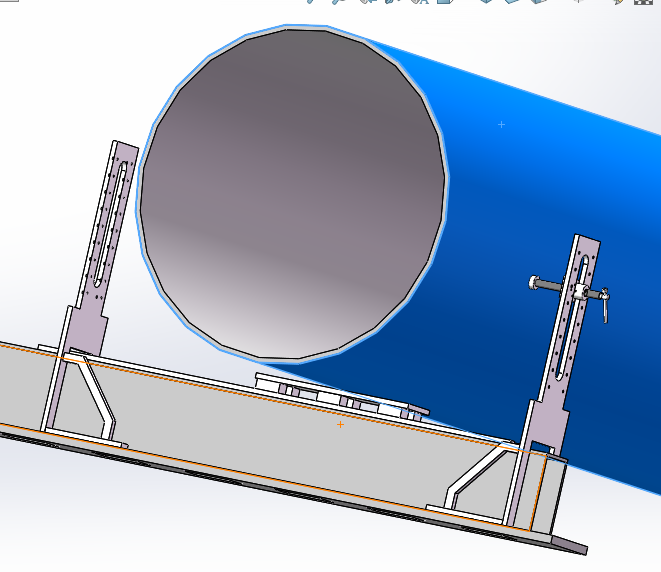

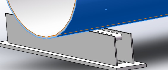

1.png           2.png   用两个工装台面架起钢管,工装台面侧面板上用螺钉顶钢管,螺钉调节找正钢管两端水平位置划线?求教各位大神有什么方法可以加在工装台面上,使拧螺钉的力减小?台面上加辊轮?直线导轨加平台?

  V型辊支架合旋转分度头?另外,还要看量

高度尺什么的使用不上了,可以想想办法用激光类试试

我感觉还是V形块吧,调好了钢管放上面就行。

你这样放着肯定会滚动,这样搞太危险,建议用V型铁做支撑!
