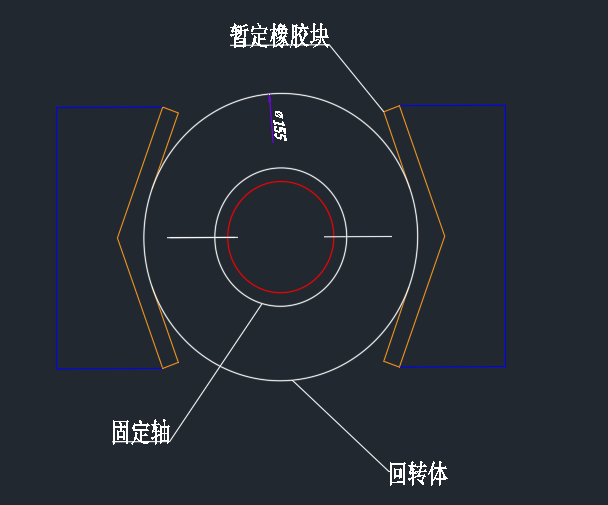

直径155的回转体表面粗糙度Ra0.8,且表面有润滑油,在不伤害表面的情况下用哪种软性材料夹取摩擦力能大一些(夹抱住回转体旋转不打滑)

面粗糙度Ra0.8,表面有润滑油硬伤,还是橡胶块材质改成铜吧,气动抱紧,

铜与钢在润滑状态下摩擦系数为0.15-0.18可能还是无法满足

POM工程塑料试试

这粗糙度,感觉还是先处理表面油,你这结构貌似抱死了也不怕打滑掉出去。

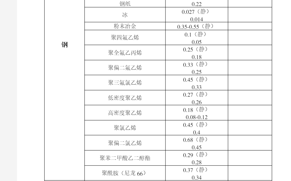

发表于 2020-12-24 13:36:10 | 显示全部楼层
根据各种材料摩擦系数表提供的摩擦系数,铝跟钢,橡胶跟钢的滑动摩擦系数为0.5左右,属于比较大的

夹头表面增加带锯齿型的纹路的压头,把压头表面做满锯纹。
