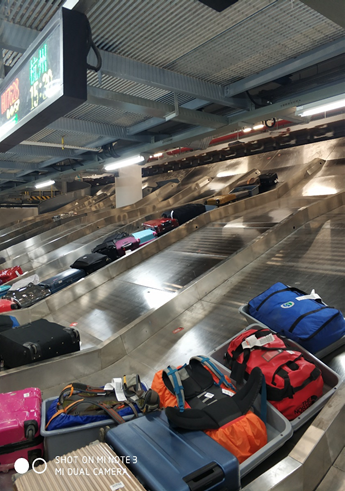

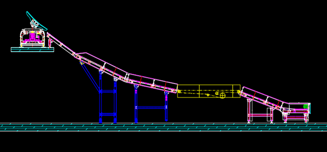

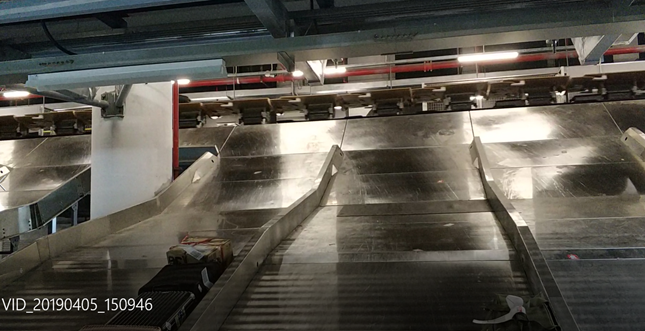

设备用在机场行李运输系统当中,行李从上一机构倾倒下来,有一定初速度,在重力作用下像滑滑梯一样滑下来,经常会发生行李碰撞,如果做的没有那么陡又会滑不下来,而且由于不锈钢材料,会越磨越光滑,遇上南方潮湿天气还会有水汽的影响,都会出现滑的太快或者滑不下来的情况,也会有行李堆积的情况。各位大神有没有好的办法,希望不要有大的改进,成本有限,最好是基于原有结构的基础上

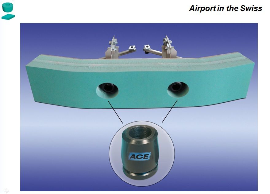

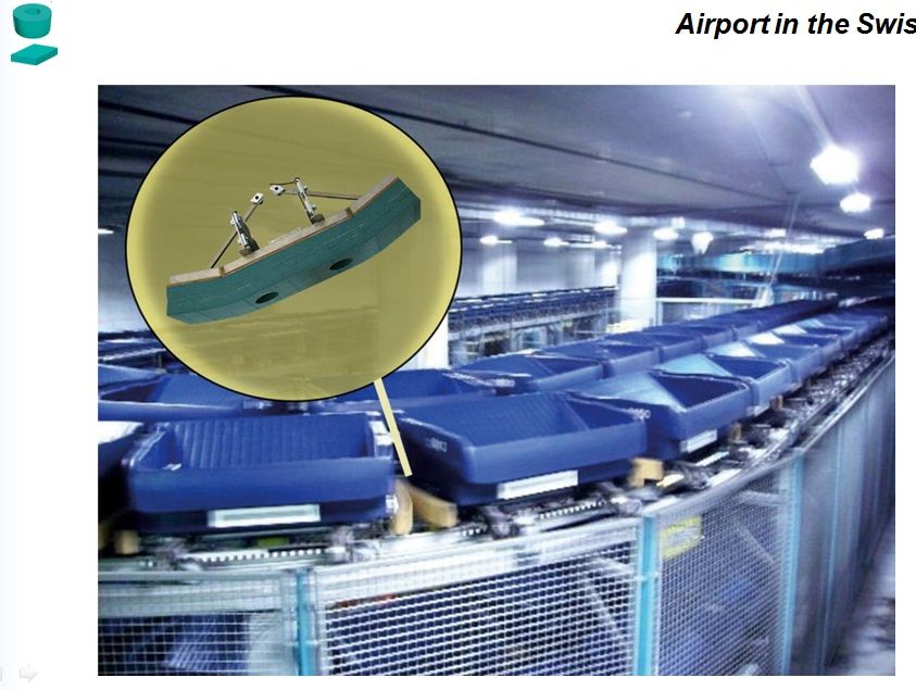

发表于 2020-12-17 16:37:45 | 显示全部楼层
料盒加吸能材料,ACE Slab &Tubus 寿命很久:
