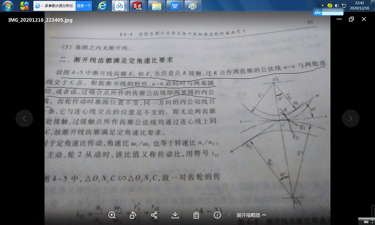

ee.png 为什么nn直线是2个齿轮廓的公法线,单独过K点做2个园的切线,他们为什么是一条直线?
 楼主| 发表于 2020-12-16 22:49:34 | 显示全部楼层
为什么确定他们有公法线,怎么证明?
发表于 2020-12-16 23:02:53 | 显示全部楼层
扬123 发表于 2020-12-16 22:49
为什么确定他们有公法线,怎么证明?
应该是根据两齿轮压力角相同推导出来的,具体怎么算你可以百度下,
怎么证明两个齿轮的压力角相同这个得上专业检测设备了吧,具体怎么测 期待大神指点

应该是这样的.
发表于 2020-12-17 07:56:30 | 显示全部楼层
你知道渐开线怎么来的,你就知道了!
各位管家用户您好,由于后台系统升级维护中,暂停服务,给您带来的不便,敬请谅解!  发表于 2020-12-23 14:08
发表于 2020-12-17 08:19:11 | 显示全部楼层
这和渐开线的性质有关
发表于 2020-12-17 08:27:53 | 显示全部楼层
过圆上的一点是不是只能做一条切线?两圆相切,是不是只能做一条切线?想明白这个问题了,可能就能明白渐开线公法线问题了。

以前我也以为只有渐开线齿轮,齿轮基础就是各种的什么模数,齿数,还带你这公法线,后来我发现只要有齿能动的,有人都叫齿轮。可有些齿轮连模数在哪儿都没找着,更别说你这什么公法线了?简单点说齿条(圆心无穷远的齿轮),上哪连中心呢?
 楼主| 发表于 2020-12-17 12:59:44 | 显示全部楼层
|tsaohuan发表于 12-17 08:27过圆上的一点是不是只能做一条切线?两圆相切,是不是只能做一条切线?想明白这个问题了,可能就能明白渐开线公法线问题了。
问题来了,怎么才能知道这条切线经过两齿廓的啮合点?
