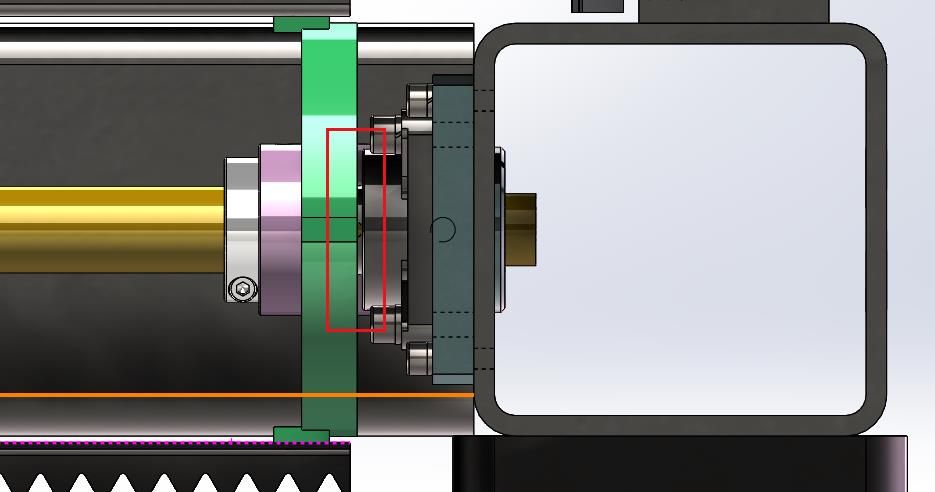

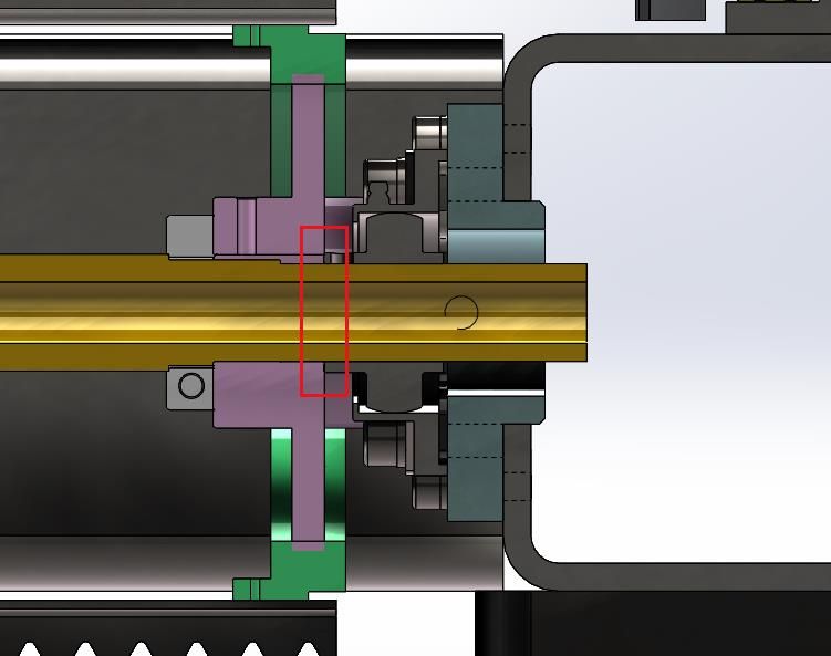

请教,如图所示,链轮轴向可以用外球面轴承的端面定位么?
发表于 2020-12-15 11:15:29 | 显示全部楼层
应该是可以的,最好是成对的使用
发表于 2020-12-15 11:51:30 | 显示全部楼层
可以
发表于 2020-12-15 13:26:42 | 显示全部楼层
可以 没毛病

发表于 2020-12-15 20:57:11 | 显示全部楼层
会有一个轴承的游隙存在,看所需的精度要求吧,要求不高,是可以这样使用的

发表于 2020-12-20 15:54:12 | 显示全部楼层
最好不要这么干,这个轴承可以万向旋转。
发表于 2020-12-21 19:50:07 | 显示全部楼层
可以。
发表于 2020-12-21 20:55:37 | 显示全部楼层
精度达到当然可以
