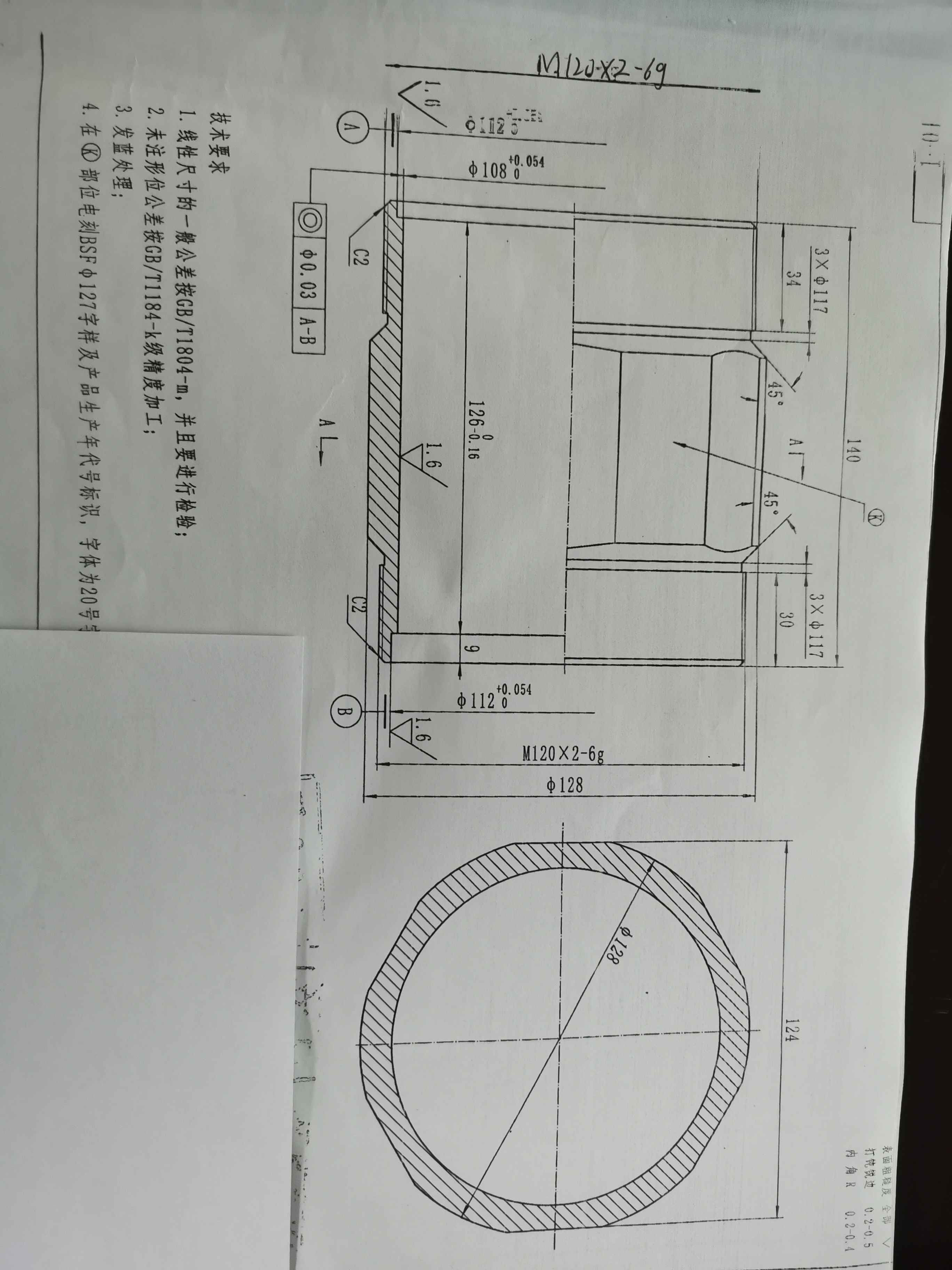

求大神帮忙看看,怎么保持这个工件上下面同心度在3丝以内
发表于 2020-12-14 12:22:31 | 显示全部楼层 |阅读模式
试了好多办法了!如有能帮助解决的,必重谢!

发表于 2020-12-14 13:20:13 | 显示全部楼层
一次性加工出来,用反镗刀做背面台阶孔
他说的没问题啊,高精度机床一刀下,应该能保证的,基准孔和被测孔一次装夹  发表于 2020-12-14 15:10
你看懂图了吗,两个台阶孔是基准,加工中间的通孔  发表于 2020-12-14 14:10
发表于 2020-12-14 14:17:02 | 显示全部楼层
外圆做个定位尺寸,其余的不加工,上镗床出AB和内孔。做工装,以内孔为基准加工外部尺寸。
至于0.03,随缘吧。真要让我干这个,我只能说,【臣妾做不到啊】
发表于 2020-12-14 15:35:17 | 显示全部楼层
一次装夹加工靠谱些,二次装夹会存在一定误差(机床本身精度,和测量产生的误差)
 楼主| 发表于 2020-12-14 16:37:13 | 显示全部楼层

 楼主| 发表于 2020-12-14 16:40:06 | 显示全部楼层
涅槃重生sj 发表于 2020-12-14 13:20
一次性加工出来,用反镗刀做背面台阶孔
能不能说的详细一点 谢啦
发表于 2020-12-14 16:41:31 | 显示全部楼层
1、一次装夹是最理想也符合图纸设计思路,然而加工比较困难,100多长勾头难度比较大,适合少量
2、先加工A及内孔及外圆,配合液压卡盘、装夹套等工装,掉头加工B,通过B同心A来保证,大批量时可以考虑
所以理论上一次装夹才能完全符合要求,但是在内部勾槽不容易保证,所以换个思路,用一次装夹能完成的做基准  发表于 2020-12-15 08:16
那是A-B公共轴线,哪里写着B以A为基准  发表于 2020-12-14 17:12
 楼主| 发表于 2020-12-14 16:48:32 | 显示全部楼层
这个样子
发表于 2020-12-14 22:28:50 | 显示全部楼层
毛坯啥样子。如果是一整根圆钢或管料,一次性加工出外圆和两端的小台阶及中间的通孔,机床精度小于0.02的情况下,这精密能够保证。
如果是下断的短料,先加工中间那个最大的内孔,精度需要提高,必要时上磨床去磨内孔。再配一个尺寸公差小于0.015的轴,最好略带一点锥度,保证能和内孔紧密配合上,和精磨出来的内孔配上定位,分两次加工两端的小台阶孔,也是可以保证精度的。
即以需要保证同轴度的孔作为基准,反过来加工基准。  发表于 2020-12-14 22:30
