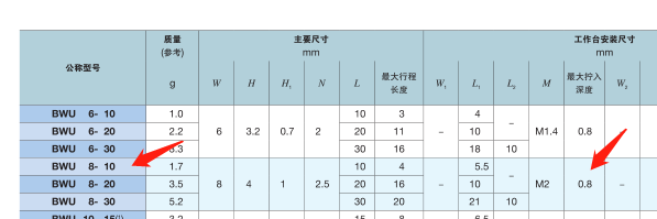

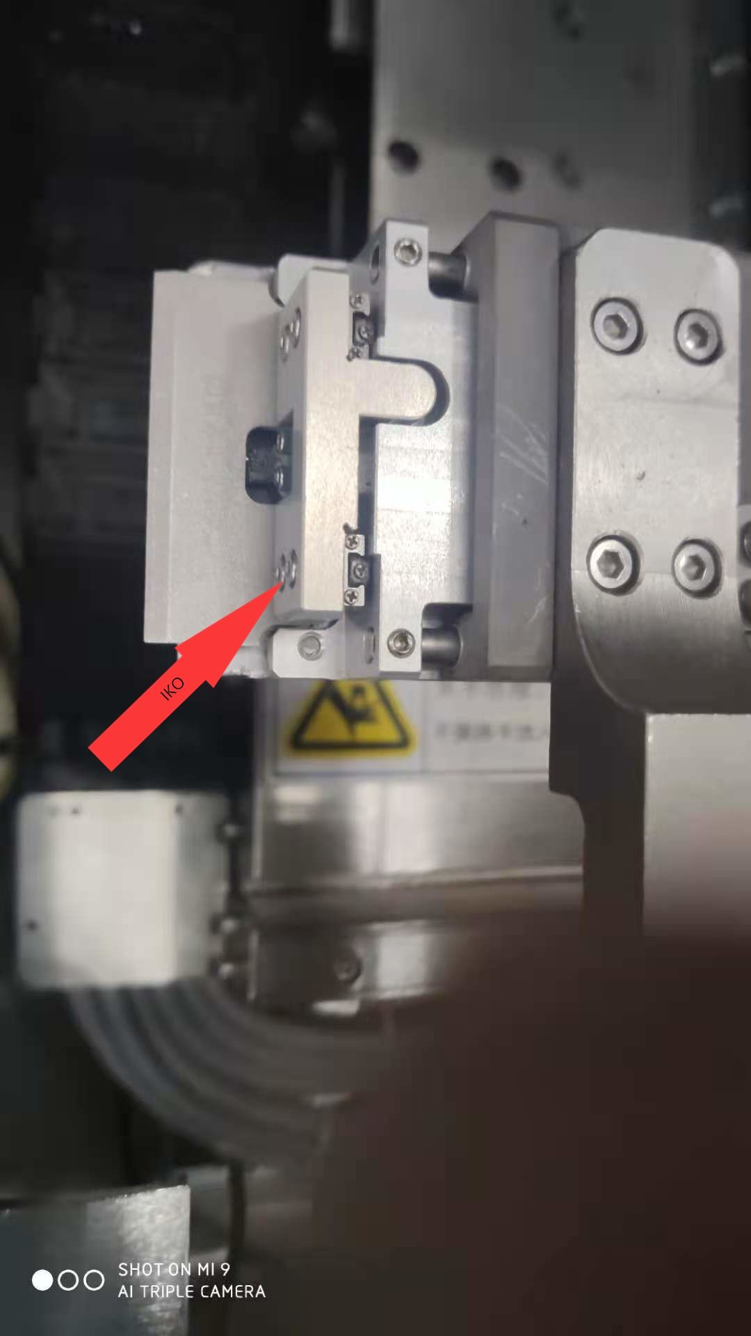

螺丝胶不管用!是IKO的导轨 M2的螺纹 久1mm深度经常脱扣  有什么好的机构吗 求教大家!!!!
发表于 2020-12-12 21:05:25 | 显示全部楼层
你说的是图中哪个螺纹孔
发表于 2020-12-12 22:07:42 | 显示全部楼层
如果向楼上说的滑块上的孔,那就说明这个导轨根本就不适合这个工况

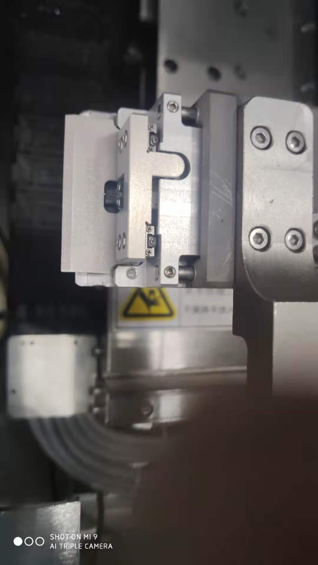

就是这个直线滑轨,谢谢各位大佬的回答!
箭头处滑轨固定螺丝
箭头处滑轨固定螺丝
 楼主| 发表于 2020-12-12 22:11:08 | 显示全部楼层
月舞云袖0 发表于 2020-12-12 21:19
我猜楼主肯定是说滑块上的那四个孔太浅,1mm才几道牙,肯定锁不紧啊,楼主看看别的型号品牌是不是有深点 ...
感谢回答!这个设备是买来的,最好动别的机构,如果更换直线滑轨的话会很麻烦,

发表于 2020-12-12 22:19:31 | 显示全部楼层
是粗牙还是细牙的,细牙的0.25mm的螺距,应该拧4圈,足够了,是不是螺钉太长了,顶到末端了,没锁紧
 楼主| 发表于 2020-12-12 22:29:38 | 显示全部楼层
是粗牙的 只有1mm深度
发表于 2020-12-13 08:06:46 | 显示全部楼层
这种应该属于设计上的不合理。最好改下设计
发表于 2020-12-13 08:32:31 | 显示全部楼层
蹦达几下就松啦。想想有没机会加固
