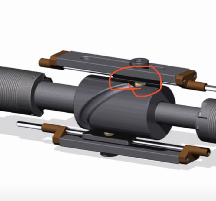

各位大师  问一下 图上和凸轮配合连接的地方球状物 是标准件儿吗 还是铍铜或者黄铜加工出来的

凸轮滚子,我们这么自己定制过,就是材料不耐用,自制不如买标准件。
发表于 2020-12-12 19:17:15 | 显示全部楼层
标准件是叫凸轮随动器
发表于 2020-12-13 00:15:28 | 显示全部楼层
囨檞释 发表于 2020-12-12 19:17
标准件是叫凸轮随动器
同意
