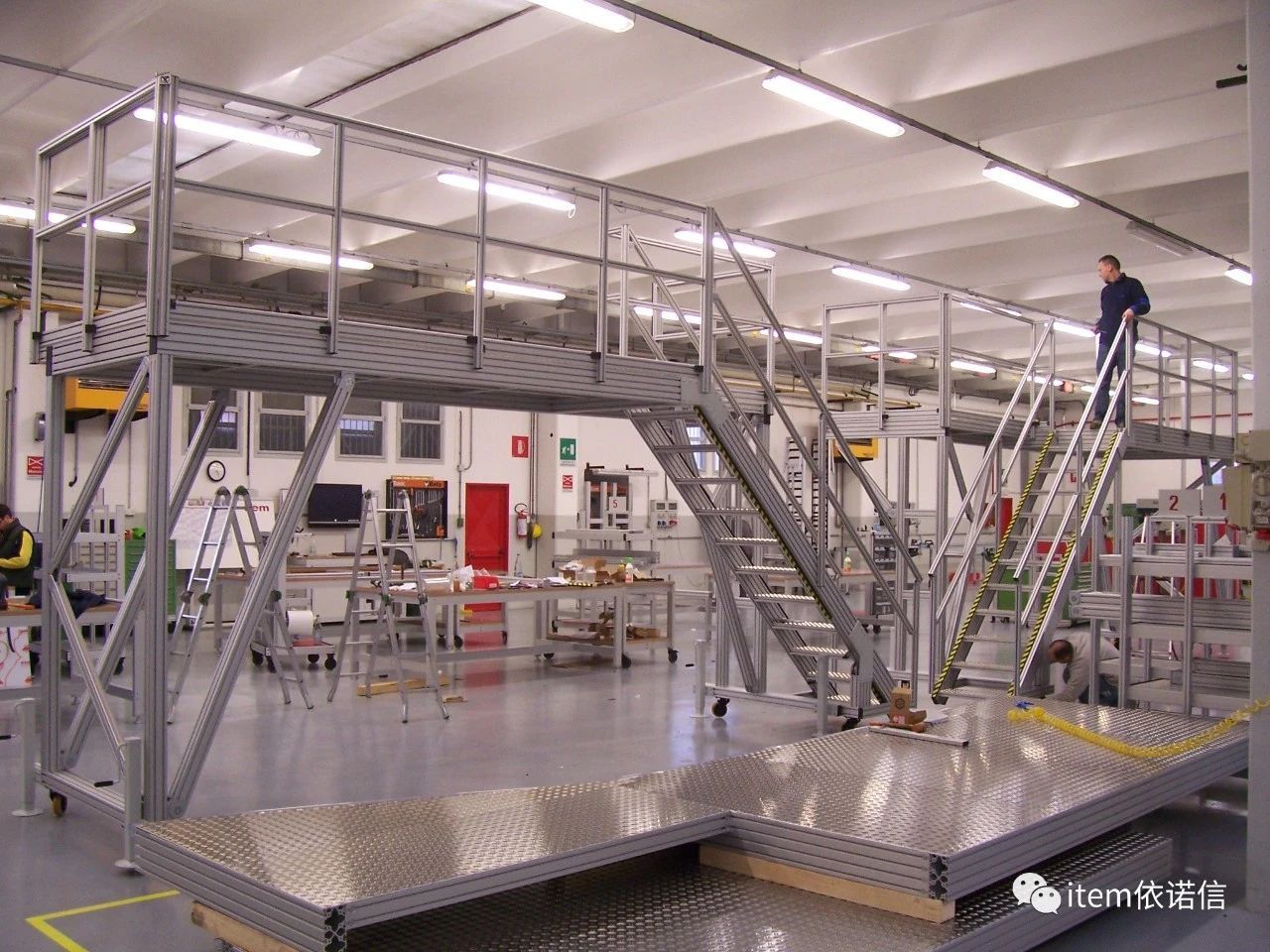

工业楼梯,可以用作桥梁结构、机器高架部分的维护平台,或者全方位的工作平台。它看似简单,随处都能见到用钢板搭成的简易楼梯,踩起来哐哐当当,毫无安全感,更谈不上美感,这完全不是我们想要的楼梯。工业环境的楼梯,安全是第一位,有关楼梯的各项指标如防滑性、承重能力及楼梯照明等,均需符合安全要求。在安全的基础上,还要经久耐用,如果可以,它也应该具有美观大方的外在——所以,我们真正需要的是一款「内外兼修」的楼梯。

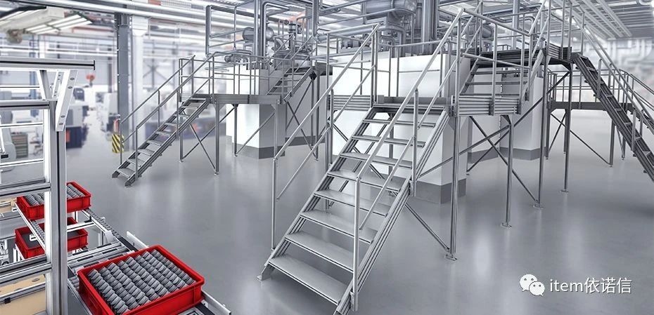

得益于灵活的设计,item 的楼梯平台系统(以下简称 TPS)使您更容易到达机器的每一个部分,还能够在任何高度安全工作。

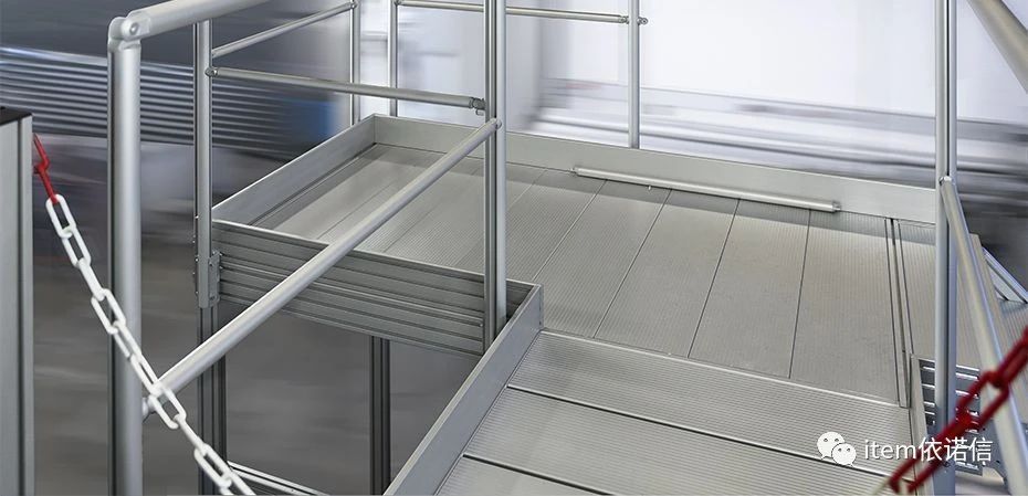

▶ 无忧安全护栏

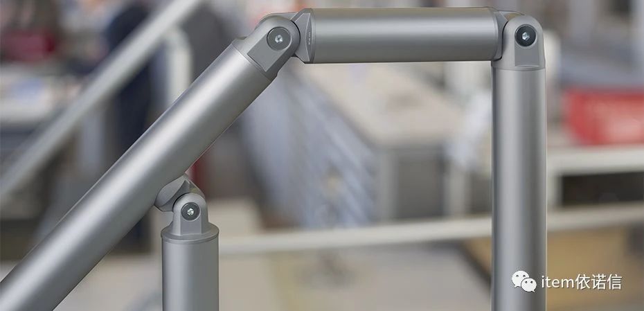

保证生产安全是 item 的首要任务。TPS 带有一套技术先进的多功能护栏系统,包含支柱、扶手、脚面护栏及膝盖护栏。多功能的紧固件,使得所有零部件都可以牢固的连接到型材上,并且无需进行斜切。同时,所有元件都可以根据工作环境的具体要求进行调整。
▶ 稳固且实用的平台

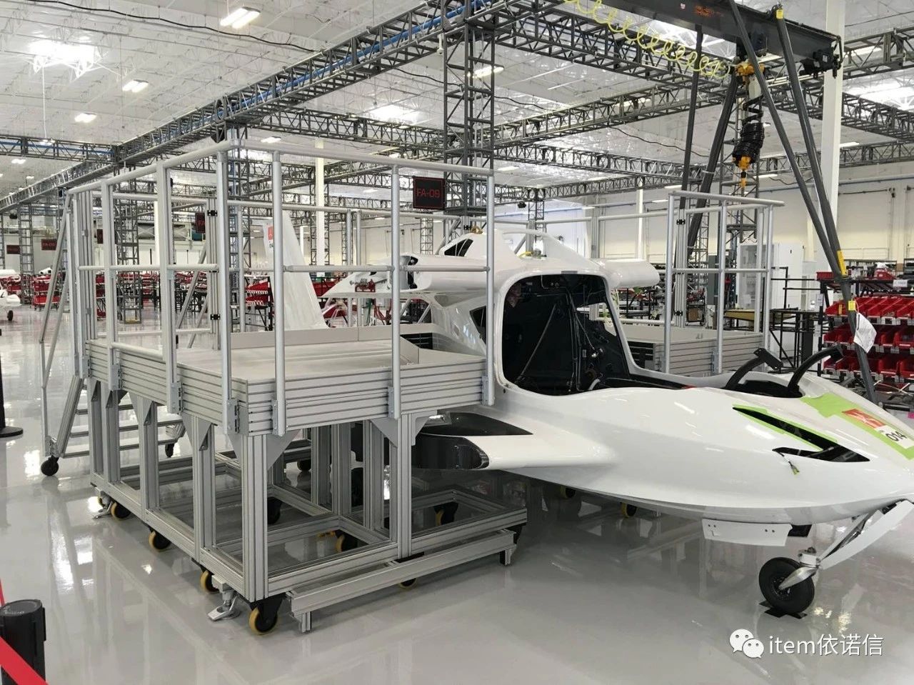

无论是大型平台、全方位装配平台或者是简单的维护平台,TPS 系统都能实现,在任意高度都可搭建安全的工作区。并且,TPS 还兼容 item MB 工业铝型材装配系统,因此您可以充分利用 MB 的全系列配件,从围栏护板、门到型材和地板元件等。TPS 能够使新增加的楼梯和平台与原有的机器设备完美的融为一体。

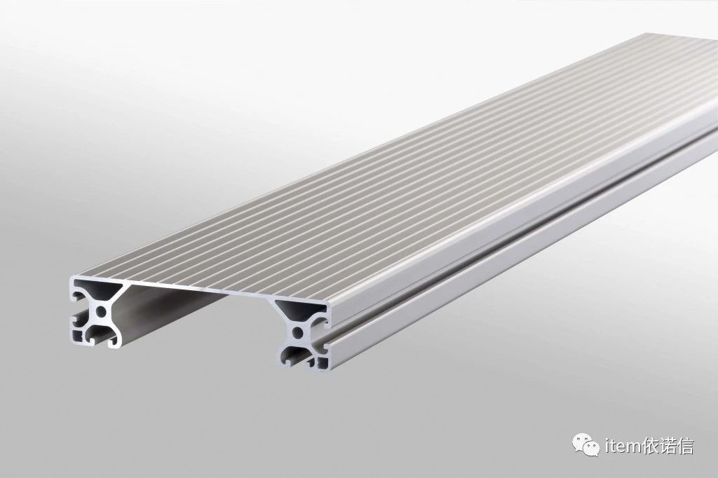

▲楼梯装配组件,用于固定至地面或下一层

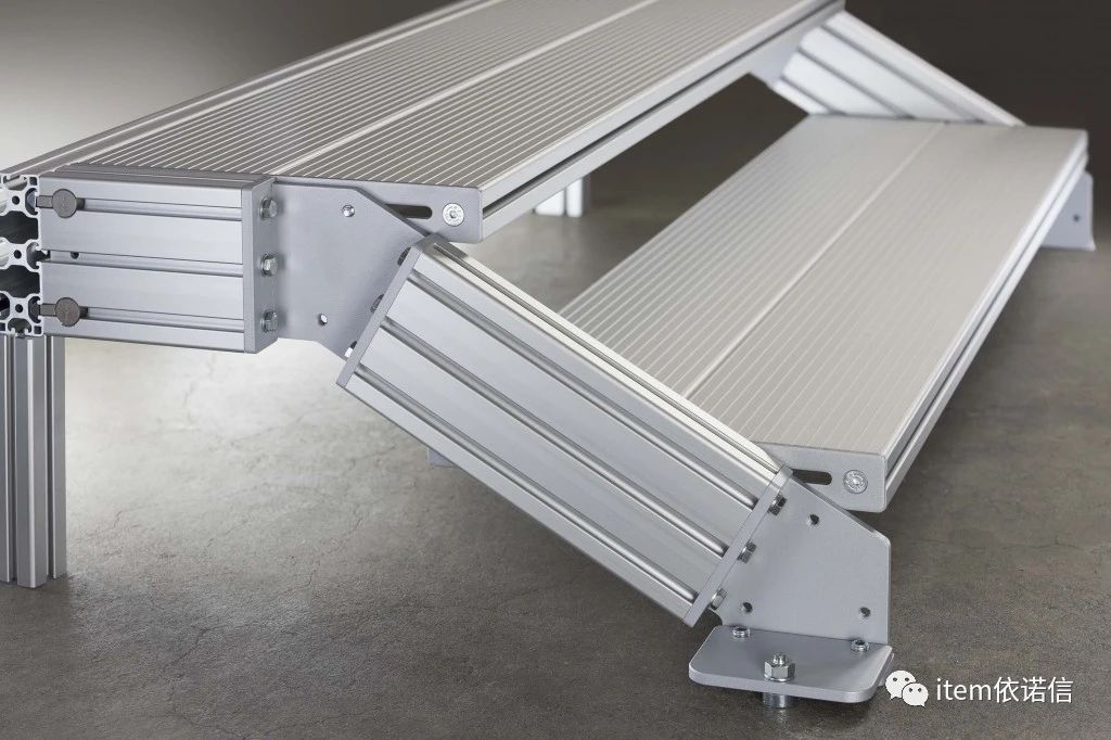

▲ 踏板型材,表面具有高精度的防滑凸起
▲ 支柱角件紧固件,任意角度连接扶手

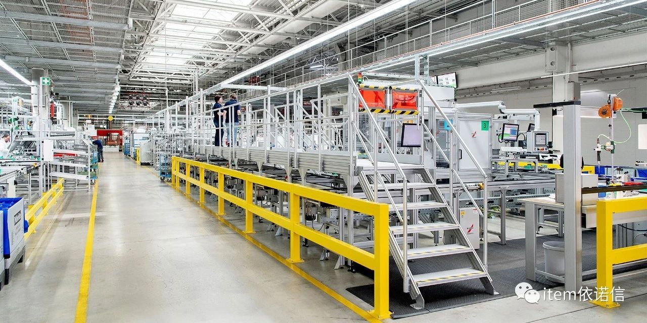

item 的 TPS 楼梯平台系统中的所有零部件均符合德国法定意外保险与预防局颁布的现行标准。使用这个系统,您可以轻松的搭建出满足所有楼梯设计安全要求和规定的结构。
