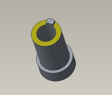

附件零件表面有粘性较大的油,无法用吹气方式去除,有什么好的机构将图片物品黄色那个面的油擦干净

物理方式解决不了的时候,可以尝试使用化学方式
发表于 2020-12-11 10:50:03 | 显示全部楼层
化油器清洗剂
发表于 2020-12-11 11:05:08 | 显示全部楼层
喷清洗剂之后再吹
 楼主| 发表于 2020-12-11 11:06:05 | 显示全部楼层
这个有可能会腐蚀金属制品吧
发表于 2020-12-11 11:16:14 | 显示全部楼层
拿洗洁剂洗
发表于 2020-12-11 11:22:25 | 显示全部楼层
超越式 发表于 2020-12-11 11:06
这个有可能会腐蚀金属制品吧
化油器清洗剂腐蚀性可能会有,应该也很小。而且挥发性挺好,及时擦除就好了。挥发了之后也就没有腐蚀性了。我们做油田设备的,大多情况下都在用的,。当然,如果你们做的设备配合精度,粗糙度要求特别高的话,建议还是选择物理除油方式会比较好。
发表于 2020-12-11 11:27:58 | 显示全部楼层
这种油是什么物质?用能溶解它的热溶液冲洗
发表于 2020-12-11 13:41:38 | 显示全部楼层
超声波清洗
发表于 2020-12-11 14:08:52 | 显示全部楼层
这个有可能会腐蚀金属制品吧
腐蚀轻微,看你做什么产品,要求严不严。我们这除油清一色化学除油。
