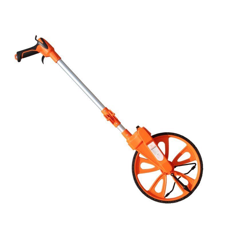

搞一个记里鼓车装置就可
古时候没人玩飞车  发表于 2020-12-10 14:54
