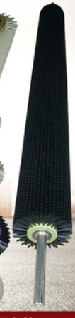

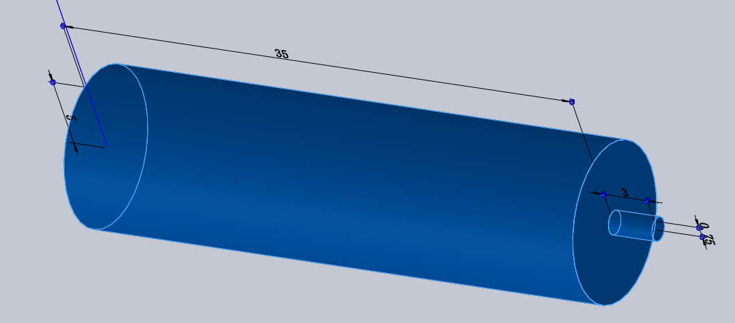

各位好,求助一个问题。
最近碰到一个设备,需要对毛刷头进行自动上料。毛刷形状类似淘宝截图,尺寸如图所示。
现在遇到的问题是不同刷头会相互纠缠在一起(可以想象一下类似于两个牙刷头插在一起的情况),由于刷头的质量很小,振动盘没法把纠缠在一起的刷头振开(找过多家供应商实验过)。同时还希望上料的时候顺便能把方向分出来,实现顺序一致的上料。
想了很久都没有想到能确保稳定的方式,各位大神能给些提示或者启发吗
补充内容 (2020-12-10 13:15):
大包来料,全是乱的,无序
补充内容 (2020-12-10 13:17):
毛刷的毛比较硬,和牙刷的毛差不多,人用手是比较容易分开的
尺寸,单位mm
尺寸,单位mm
发表于 2020-12-10 11:37:05 | 显示全部楼层
你这毛刷辊来料方式是什么样的
发表于 2020-12-10 11:53:35 | 显示全部楼层
首先得搞清楚它们为什么会纠缠在一起,我的认知中,这种异缠绕的东西,成型后(就是毛粘好后)就有隔离措施,出厂至少有包装物隔离。你这纠缠在一起了,估计得暴力破开,要么扯开,要么切开。
对,在生产前就要隔开,存放,运输也要保持分离隔开状态。。  发表于 2020-12-11 07:54
发表于 2020-12-10 13:11:02 | 显示全部楼层
从来料上下功夫吧,纠缠态就是薛定谔都挠头
 楼主| 发表于 2020-12-10 13:15:39 | 显示全部楼层
挚爱重金属 发表于 2020-12-10 11:37
你这毛刷辊来料方式是什么样的
大包来料,全是乱的,无序
 楼主| 发表于 2020-12-10 13:17:15 | 显示全部楼层
譬如朝露 发表于 2020-12-10 11:53
首先得搞清楚它们为什么会纠缠在一起,我的认知中,这种异缠绕的东西,成型后(就是毛粘好后)就有隔离措施 ...
是走量的产品,行业内都是用周转箱或者大包来料的。
毛刷的毛比较硬也比较牢固,和牙刷的毛差不多,人用手是比较容易把不同的刷头分开的。
 楼主| 发表于 2020-12-10 13:19:20 | 显示全部楼层
人工排料的话效率比较低,目前想做的就是把人工去掉的同时提升产能
