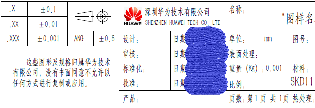

如题,想要在CAD文件加入公司logo或者加入公司名字
公司名字比较简单,不过具体公司名字这块大家用的什么字体呢?
另外,如果要加入logo的话,需要怎么操作呢,希望大家指导一下
图片,直接放到模板里,比如下面这样;高端点儿的可以做成【数字签名】

发表于 2020-12-9 15:41:26 | 显示全部楼层
加肥猫devil 发表于 2020-12-9 15:37
请问您这个是直接复制图片进去还是要做矢量图?
直接用的bmp位图。
社区的logo像素只有243×75,反做矢量图工作量有点大

发表于 2020-12-9 16:14:34 | 显示全部楼层
如果贵公司的logo是委托第三方设计的,基本上都会提供矢量图源文件,最常见的设计软件是illustrator和CorelDRAW,这样很方便在CAD中出线描图。
如果是高像素密度的位图,也可以用CAD样条曲线之类的去做拟合,出一个近似的线描图,就是复杂的图形工作量会大一些。
发表于 2020-12-9 16:50:17 | 显示全部楼层
我们是做成图片,然后在Cad中插入参考图片。
发表于 2020-12-9 21:19:20 | 显示全部楼层
最好是做到图框模板上去,后期使用直接调出。

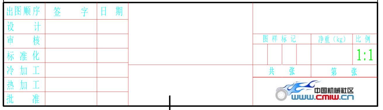

发表于 2020-12-10 11:06:31 | 显示全部楼层
大厂表头
