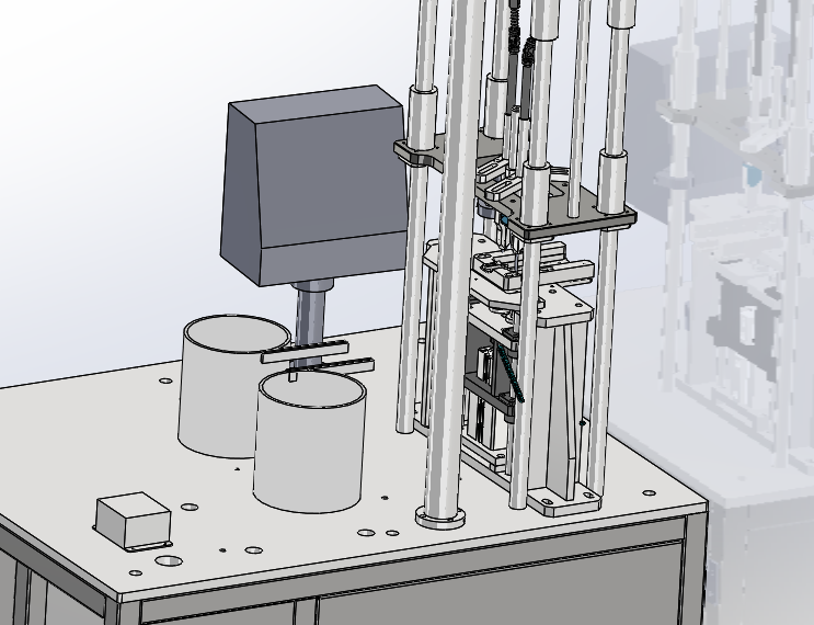

1607496727(1).png 两个振动盘安装在同一平面  后面再加2个直震,会不会存在震动抵消  导致传动力变小或者丢失
发表于 2020-12-9 16:47:47 | 显示全部楼层
振动盘有缓冲橡胶,平送底部也可以加缓冲橡胶,这样影响会小很多。
发表于 2020-12-9 18:59:07 | 显示全部楼层
更大的可能是鸡飞狗跳
发表于 2020-12-9 21:15:52 | 显示全部楼层
有这种可能,振动盘的抖动力可大了,不是普通机构能受的了的!
发表于 2020-12-9 22:15:52 | 显示全部楼层
一般不会的,之前也做过用两个直振供螺丝,两直振平行,距离150mm,相互之间没有影响!
发表于 2020-12-10 08:19:27 | 显示全部楼层
不会,没事,可以的,台面够重固定死就行,这不需要你考虑的交给震动盘厂家就行了
发表于 2020-12-10 11:11:55 | 显示全部楼层
振动盘和设备本体锁附在一起的话,我们一般要加一个单独的小平台底座
发表于 2020-12-10 11:16:55 | 显示全部楼层
建议大板做厚一点或者框架底部加配重
