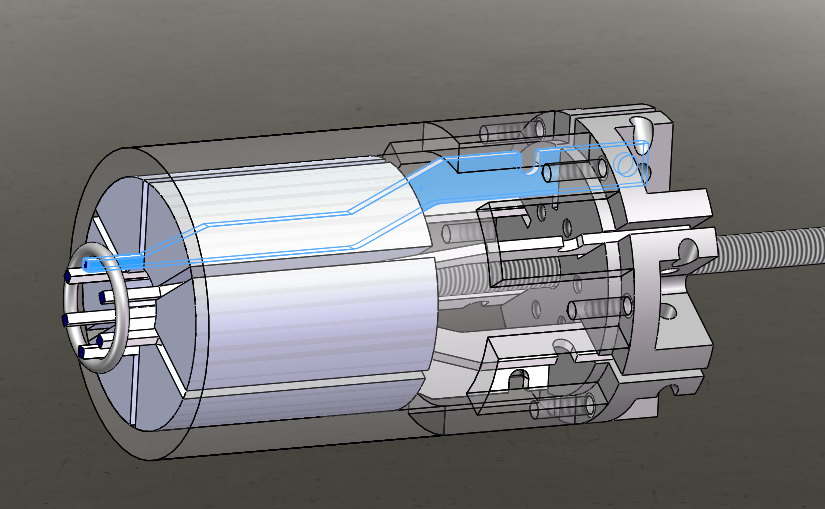

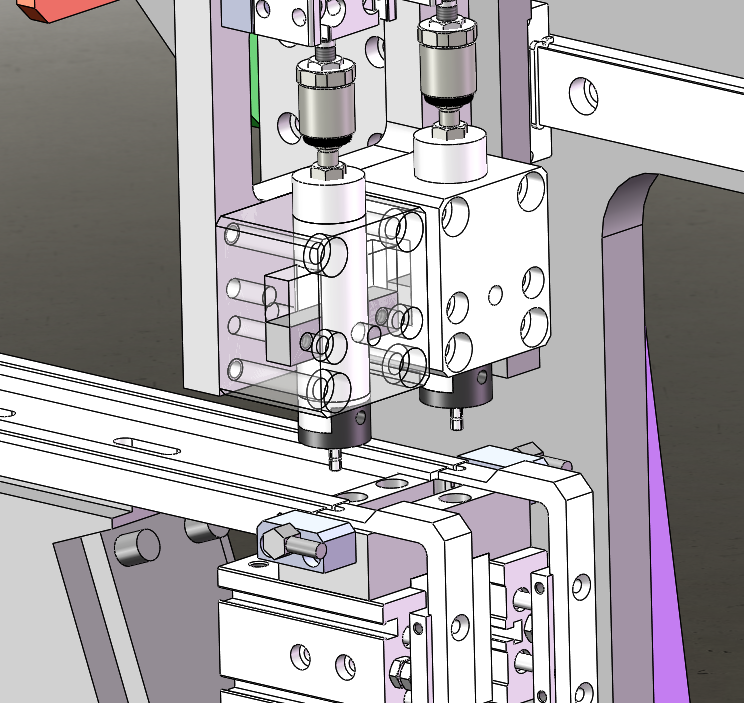

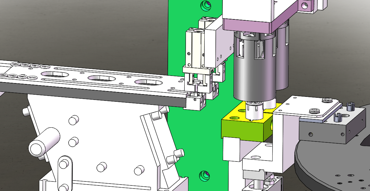

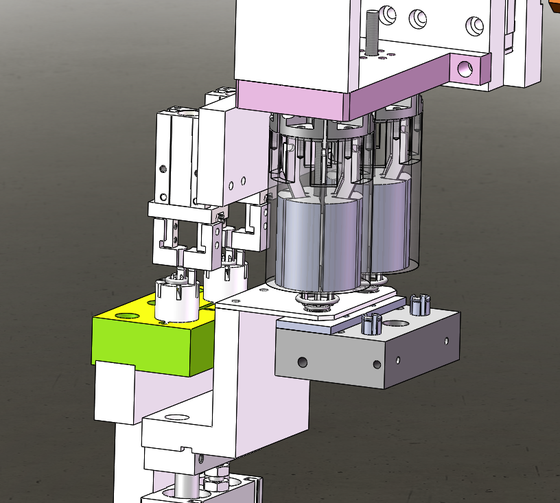

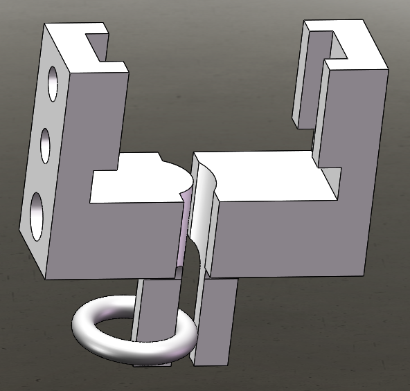

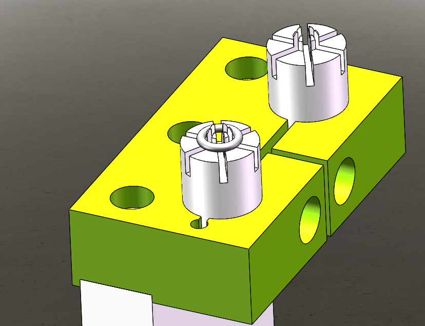

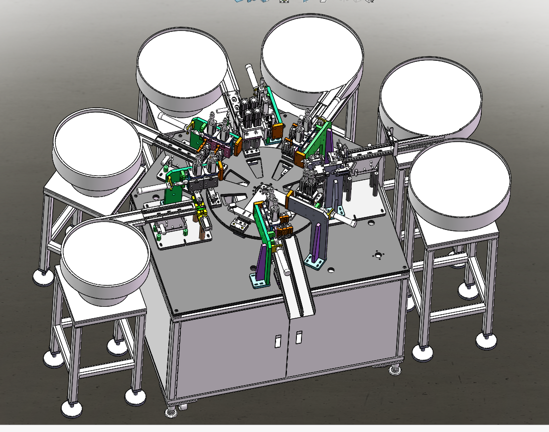

       最近要离职了,工作没有原来那么忙了,有时间分享一个上O型圈的小机构。机构如有改进地方,各位大佬请多多指教,互相进步,哈哈(图片上传顺序大小有点乱,请见谅哈)。
       机器是圆盘组装机,阀体类的组装,阀体有五个小组件,分享一个上O型圈的小机构,适用的O型圈最小外径10,最大外径35。如果要再小点O型圈,我也画过,方法其实类似,这里先不介绍了(哈哈,懒得打字,贴个图算了)。

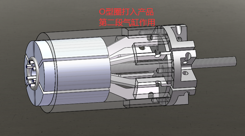

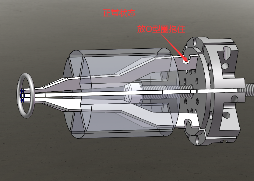

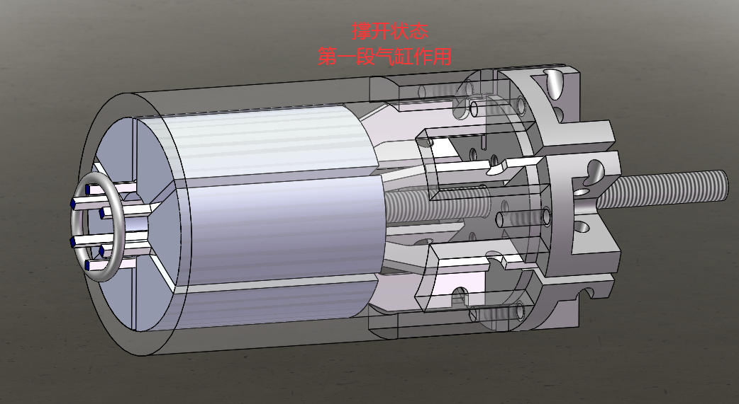

       第一步:O型圈通过圆震和直震进入料道,光纤检测到位,然后手指气缸夹住O型圈 。同时,双行程气缸第一段行程作用,中间过接工位O型圈被撑开  。
       第二步:上下气缸和横向气缸动作,手指气缸把O型圈放入中间过接工位,双行程气缸第二段行程作用,把O型圈打入产品内。

上O型圈工位
上O型圈工位
上O型圈工位
上O型圈工位
O型圈撑开机构
O型圈撑开机构
O型圈撑开机构
O型圈撑开机构

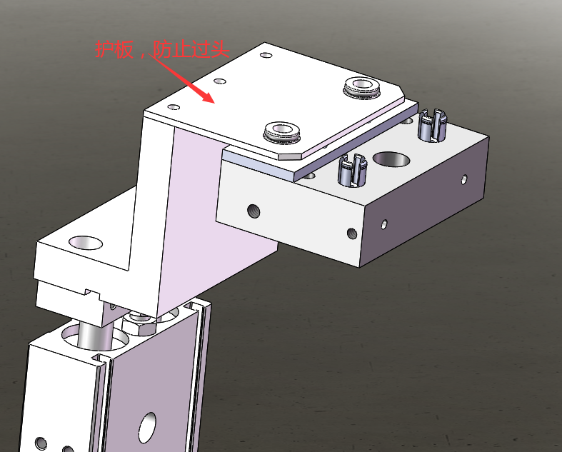

O型圈护板
O型圈护板
过接工位
过接工位
O型圈夹爪
O型圈夹爪

撑开结构是怎么样的呢?没看清楚

 楼主| 发表于 2020-12-10 08:33:05 | 显示全部楼层
有人问上O型圈细节看不清,我动作图片再上传一下
