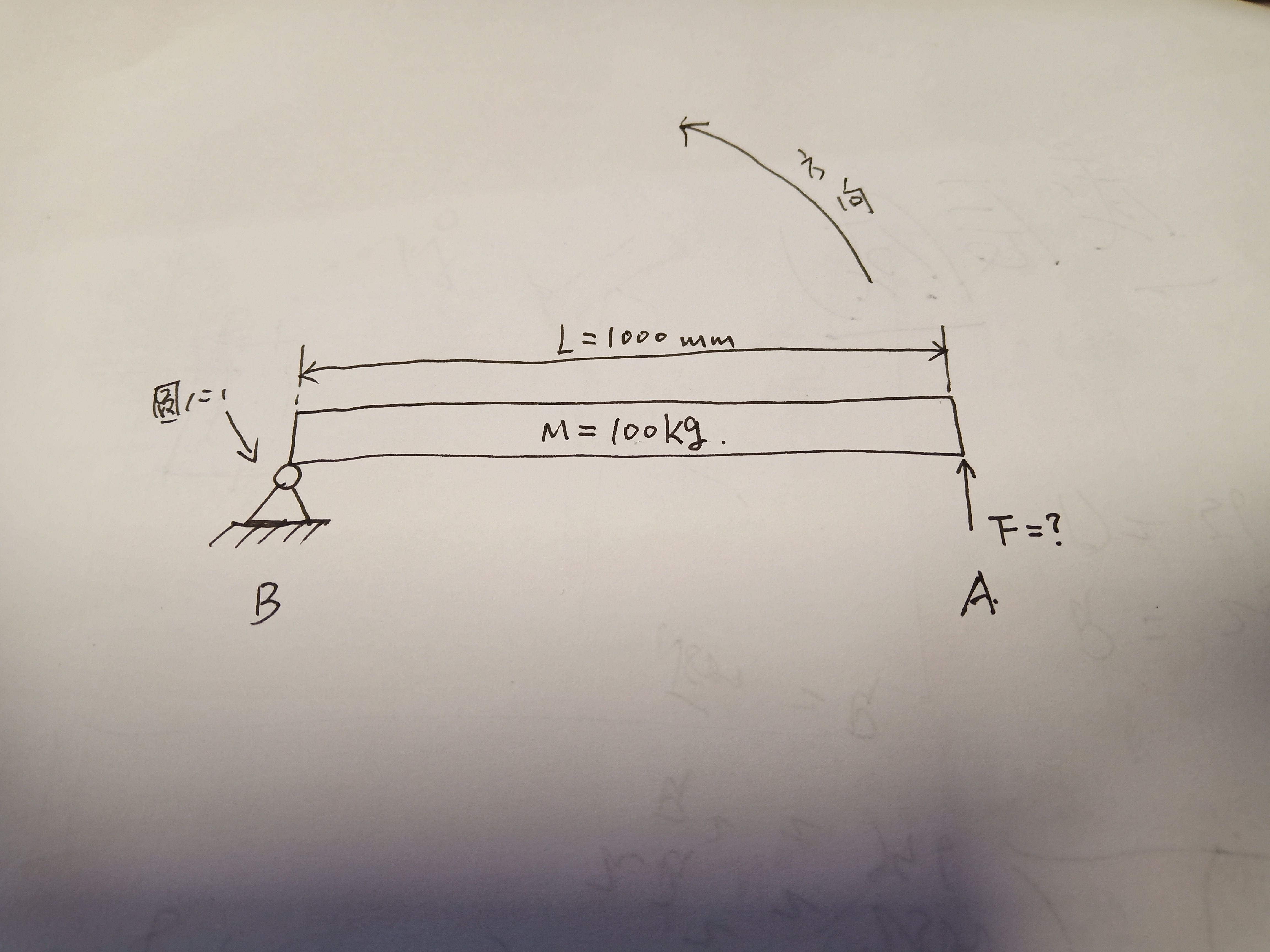

本人做了一个不锈钢盖子,钣金的,因为比较大,重量就比较大(使用场合要求不能太轻),不知道普通成年人开盖子需要多少力量,所以不能确定盖子最大能做多重。
想问问各位:
1、知不知道一般人员能够使出来的力量的标准是多大(单手)?
2、根据设计情况如何在理论上去计算这个力?

按照图示的意思,我双手勉强可以,单手累死我也抬不起来……

重量和力臂长度我都是随意定的整数,不是实际参数
发表于 2020-12-7 13:44:58 | 显示全部楼层
500N,一般人抬不起来,

重量力臂我随意写的整数,请问500N怎么算的?

温习一下了机械设计手册,第10章人体工程学,有提到男性手掌平均握力400N(最大500N),女性为300,手指捏压力100,你要是较真计算,当我没说;其补充一句,他其他推力,拉力方式都有提到。
发表于 2020-12-7 13:58:34 | 显示全部楼层
标准体形的男性单手拉力是体重的一半,所以男性体测会考引体向上。

按一个中等个子的人的体重估算。请把这个盖子的使用工况简单说明下。
发表于 2020-12-7 14:14:35 | 显示全部楼层
最简单的,你找几个健身用的哑铃,呼哈、、呼哈,测试下,就知道你的举力如何了?好像设备在设计时,默认超过20公斤,人就会发生搬运困难,所以超过20公斤的设备需要设置吊装位置。建议你设定安全装置,免得砸下来,出安全事故。
