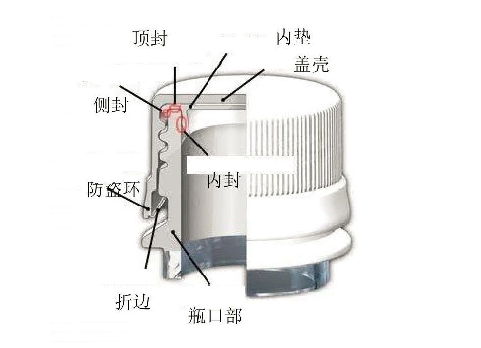

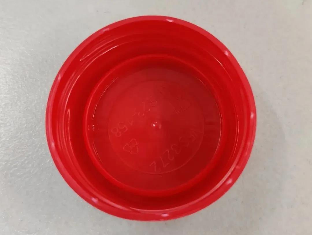

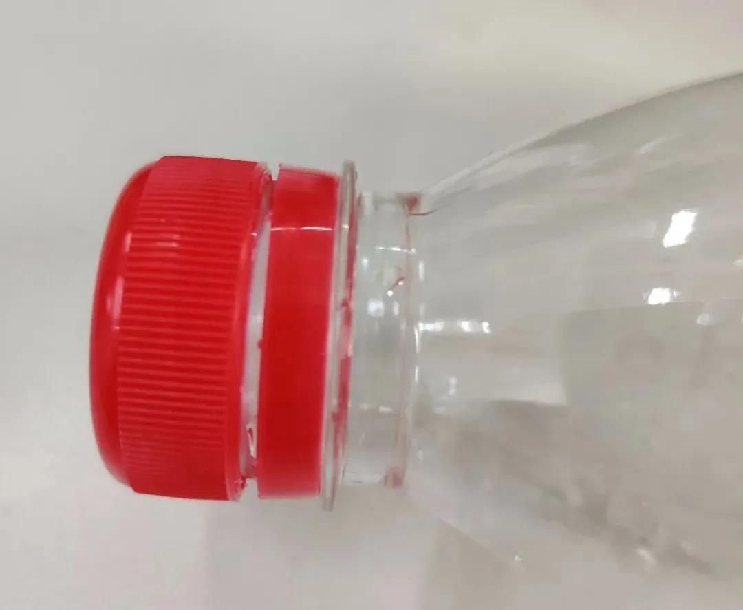

     瓶盖是通过与瓶口的配合紧固在瓶口上的,是为防止瓶内物质泄漏,以及外界细菌的侵入。拧紧瓶盖后,瓶口深入瓶盖顶到密封垫,瓶口的内测凹槽与瓶盖的螺纹相互紧密接触,为封合面提供压力,几道密封结构能有效的避免瓶内物质渗漏或者变质。
      瓶盖外沿还有很多的条状防滑沟槽,这是便于开盖时增加摩擦力。

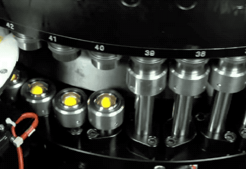

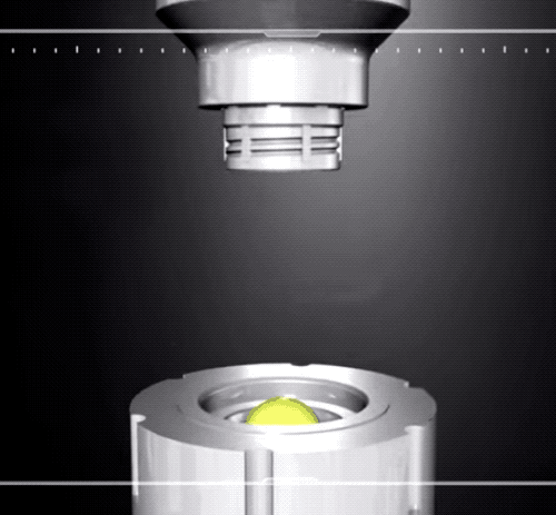

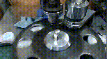

1.压塑瓶盖生产工艺
压塑瓶盖没有料口痕迹,看起来更加美观,加工温度底,收缩小,瓶盖尺寸较为精确。
上下磨具合模,在模具内被压成瓶盖形
被压塑成形的瓶盖留在上模,下模移开,瓶盖经过旋转盘,瓶盖按内螺纹逆时针方向被从模具上取下来。

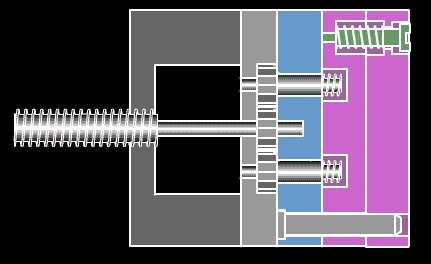

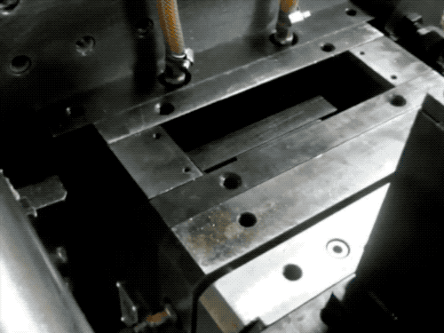

2.注塑瓶盖生产工艺
     注塑模具体积大,更换麻烦,注塑每模出多个瓶盖要求压力较大,材料加热温度较高,能耗就比压塑高。
    将混合好的料放入注塑机内,在机器内把料加热到230摄氏度左右变成半塑化状态,通过压力注射到磨具型腔内,冷却定型。
注塑后,模具倒着扭,让瓶盖掉出去
     瓶盖冷却收缩模具逆时针旋转运动,在推板的作用下将瓶盖顶出,实现瓶盖自动脱落,采用螺纹旋转脱模能够保证整个螺纹的完整成型,可有效的避免瓶盖的变形划伤。

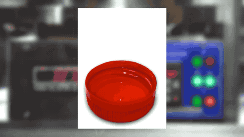

瓶盖印字
印了字的瓶盖

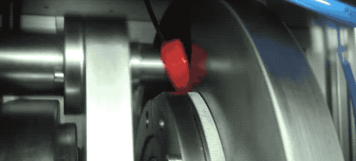

防盗圈(环)的生产
     细心的你会发现瓶盖还包括了防盗圈(环)部分。就是在制作好盖子部分后再经过切割防盗圈(环),一个完整的瓶盖就生产完成了。
     防盗圈(环),就是瓶盖下面的一个小圆圈,也叫一次性断裂防盗圈,拧开盖子防盗圈就会脱落留在瓶子上,通过这个可以判断一瓶水或一瓶饮料是完整的还是被打开过的。
      通常我们会想,在包装时瓶盖和防盗圈(环)是一体的还是后连上的?答案是一体+环切

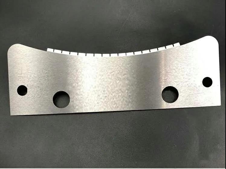

     制作好的瓶盖面朝一个方向排队,送去环切,被有牙齿的环切刀一划拉,就做出靠点连接着的防盗环啦~
步骤如下:

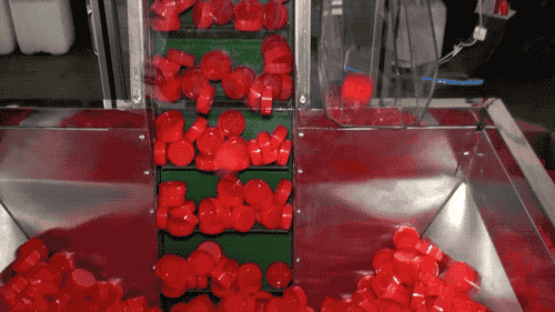

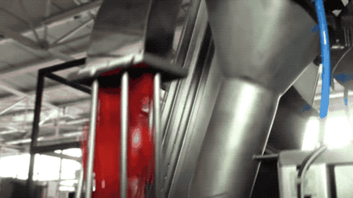

瓶盖面朝一个方向排队,送去环切路上
瓶盖面朝一个方向排队,送去环切路上
环切中
有牙齿的环切刀
防盗环与瓶盖分离

印字时瓶盖是冷态,冲压打字?
发表于 2020-12-7 08:29:01 | 显示全部楼层
赞,不错。挺
发表于 2020-12-7 08:55:06 | 显示全部楼层
大白小白 发表于 2020-12-6 21:23
印字时瓶盖是冷态,冲压打字?
喷墨吧
喷码应该是生产日期、批次信息,在灌装时才会喷。  发表于 2020-12-7 09:26
