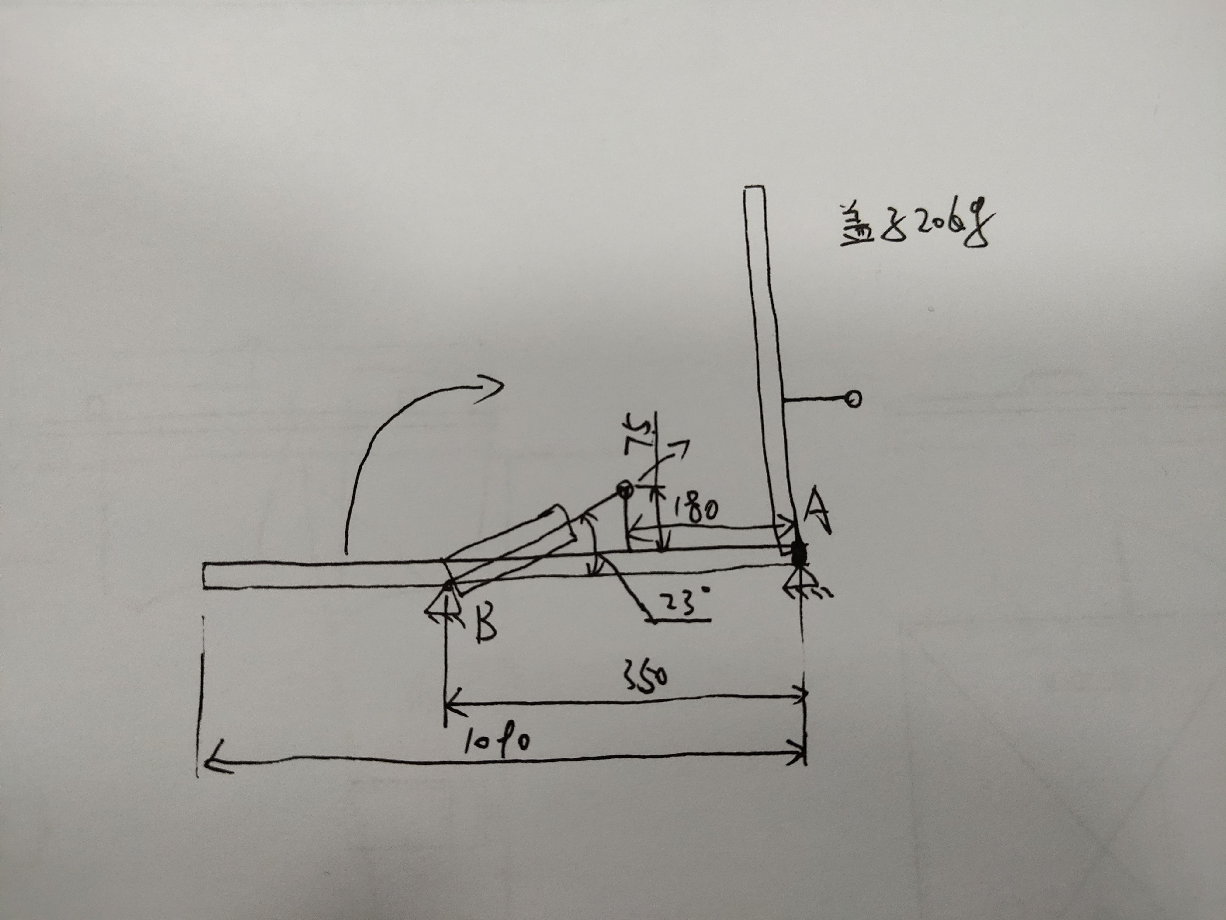

盖子重20kg,需要翻转90°,气缸与水平面23°,如图,请问气缸需要多大的力撑起盖子,怎么计算的呢

估计最少也要150kg吧,不确定是否正确,等大佬来解答一下
发表于 2020-12-5 11:04:55 | 显示全部楼层
顶起瞬间需要力最大,大约77kgf,气缸按50直径,0.5mpa算,大约出力98kgf。保险起见可以选63缸.
发表于 2020-12-5 11:09:43 | 显示全部楼层
350是气缸固定的点,不是盖子受力点吧?盖子受力点180,力臂少了一半,力要翻一倍吧?

350xsin23.8  发表于 2020-12-5 11:15

你这公式写得太快了吧,哪个F什么等pi*d/4乘P,是哪种气缸?你不应该问问这楼主么?况且人家只问你力多大,没让你选气缸,甚至没告诉你用的是单作用还是双作用的,这么快把包袱抖了,小心失业快哟。

你这个图画得有问题,气缸这样放,你的盖子根本到不了这初始位置。180,75是初始位置,那躺着的那块板算啥?

把负载沿气缸活塞杆和垂直于气缸活塞杆两个方向分解,解方程求解。

这个机构是怎么样的?气缸的活塞杆这个铰链是怎么接的啊??
