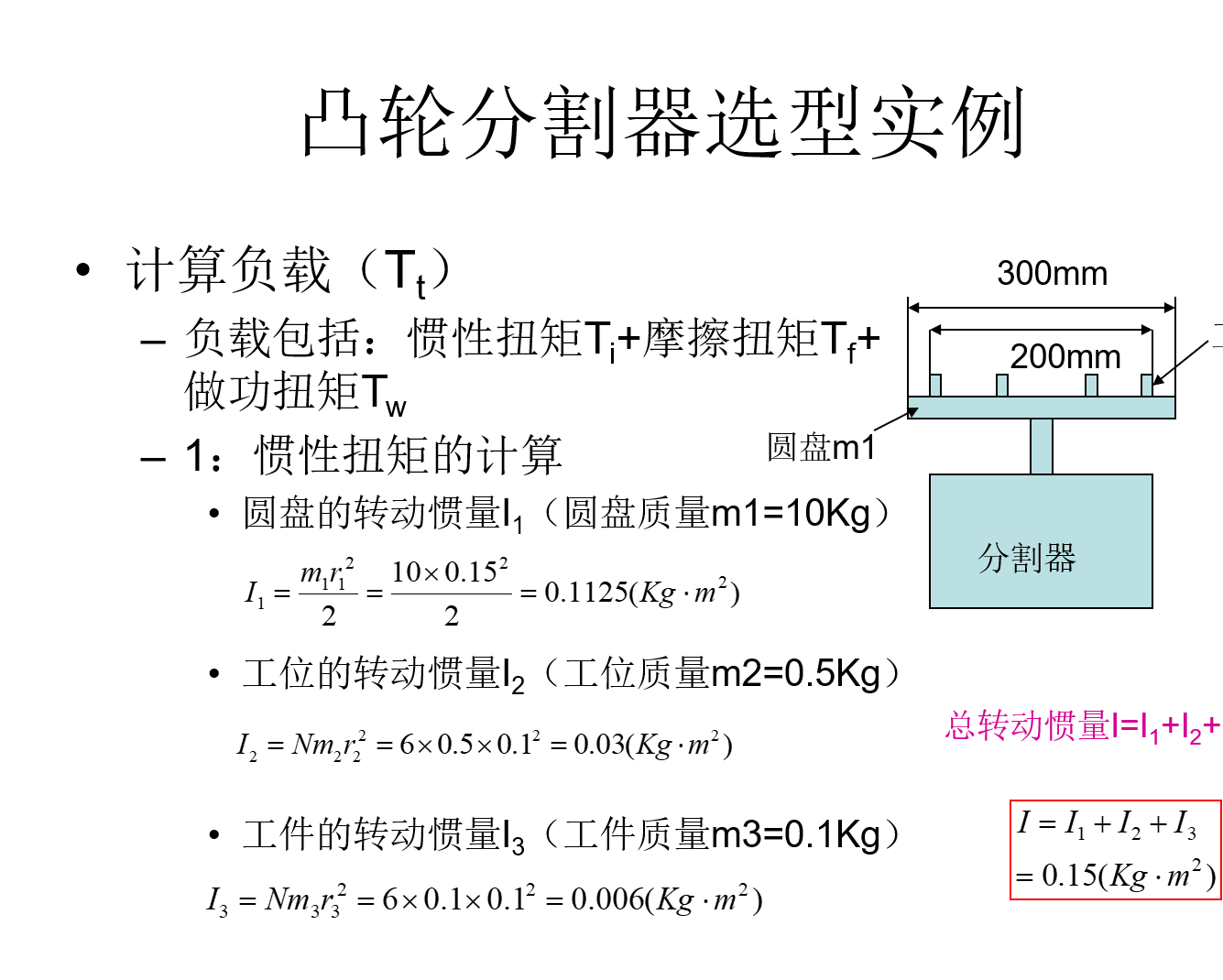

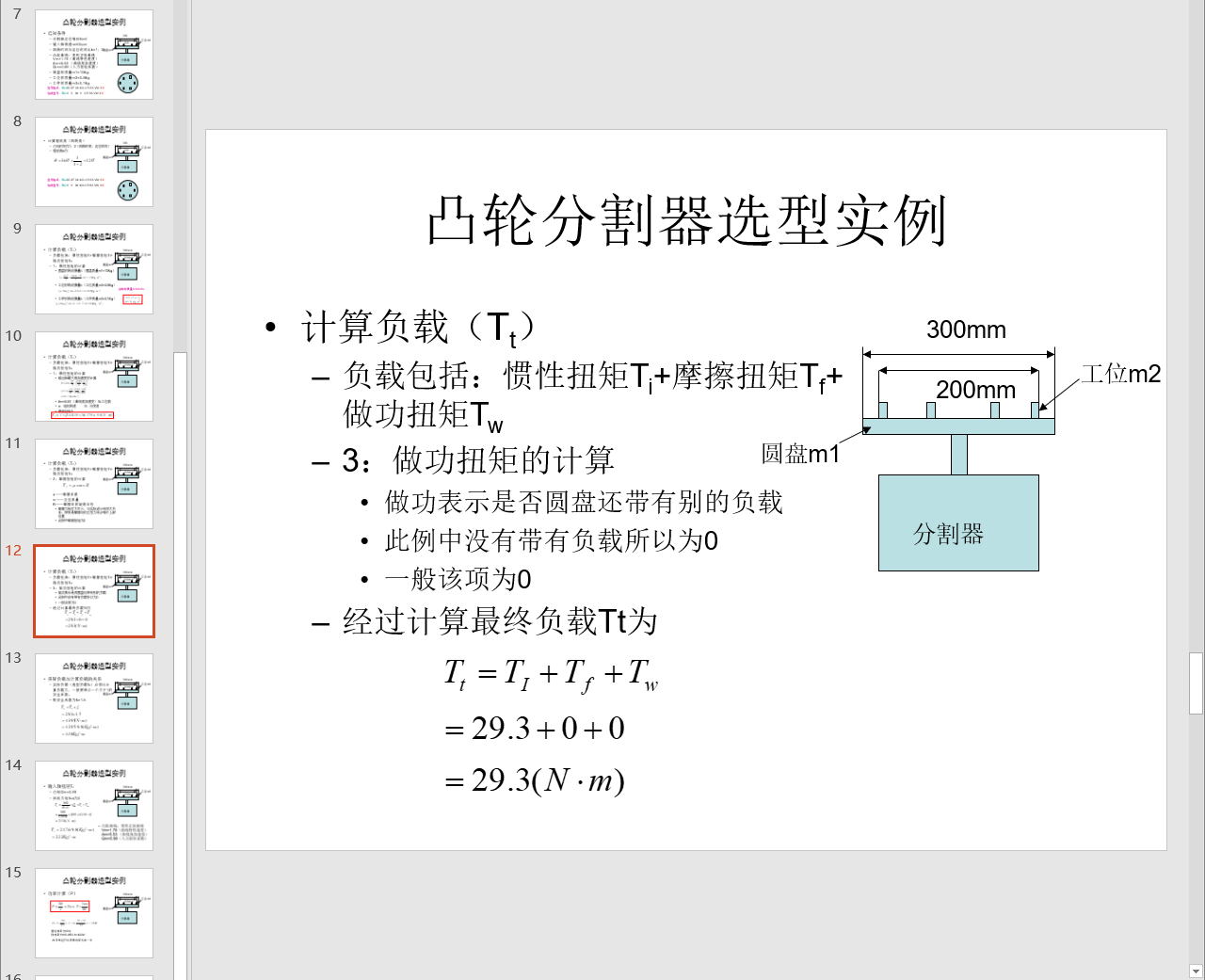

1607132080(1).png 1607132260(1).png 图2明明算出来是5.5牛米  到了图一就变成了29.3牛米   这个29.3怎么来的    全部文件在附件里  求大神指点

你用的哪家的分割器选型软件,去问哪家。从字面来看,是错了。现在有些人不满的很,怨气也大得很,觉得他家连产品图册都宝贝的很。有些数据是故意错了,就是想让你跟他家售后交流。还有就是选大的总没错,至少保险,而且厂家也可以多卖点铁不是。

没有错 刚才看清  第一是负载扭矩  后面的扭矩是负载扭矩乘以最大角加速度....
你逻辑混乱了吧,负载扭矩乘以最大角加速度还得扭矩,你这扭矩单位是什么?  发表于 2020-12-5 14:45

29.3是错的,300的盘,50的速度,驱动角120,总重量也才14公斤,扭矩没那么大的,5.5是对的,只不过要乘以安全系数,按2倍来算,最后应该是11n.m
