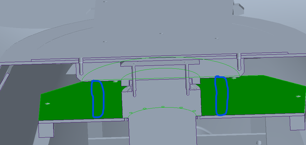

如图中所示,上下两部分是可以旋转的(中间是转轴),现在想把它固定死,不拆机加工的情况下,塞个东西进去卡死,有没有简单的办法?类似小千斤顶之类的,高度只有29mm。

加两个半圆的零件组成抱紧环抱死?
发表于 2020-11-28 18:10:18 | 显示全部楼层
塞个气囊进去,充气就卡死。
发表于 2020-11-28 22:08:33 | 显示全部楼层
焊上( ̄▽ ̄)"

cool44 发表于 2020-11-28 18:10
塞个气囊进去,充气就卡死。
这个方法比较简单,气动刹车也就这个意思。
发表于 2020-11-29 08:06:35 | 显示全部楼层
气动离合器
发表于 2020-11-29 08:13:16 | 显示全部楼层
塞个斜锥不就好啦
发表于 2020-11-29 10:26:00 | 显示全部楼层
插销
发表于 2020-12-1 20:00:16 | 显示全部楼层
斜锲用力的敲进去呢。。。
发表于 2020-12-3 12:22:34 | 显示全部楼层
摩擦焊直接焊一起
