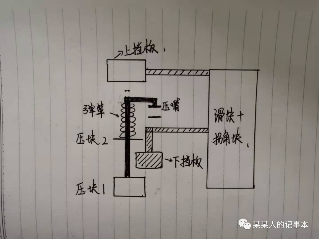

本期分享:半自动羽毛球插球机构
作者:某某人的记事本
机构细节:
(1)滑块+拐角块控制上下挡板;
(2)上挡板用来限位,确保人工放羽毛的时候,每次放都是同一位置;
(3)下挡板控制压嘴的升降;
(4)压嘴的升降是怎么控制的呢?降应该是下挡板顶到压块1,机构整体往下降;升应该是下挡板顶到压块2,或者是因为下挡板放开压块1后,机构依靠弹簧的回弹,自动往上升。

这么复杂,直接买个气缸或电磁阀不省事儿?考虑这么多,太累了。

楼主需要在数模里面构思,这种机构简图的只适用于平面单元结构组成。
