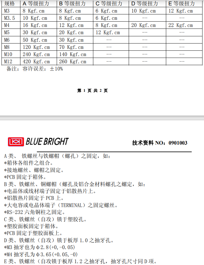

发表于 2023-12-28 19:39:49 | 显示全部楼层
大体的可以参考图片,但是实际的比这个复杂,特别是要区别金属件和塑料件,因为不同的材料的连接失效表现完 ...

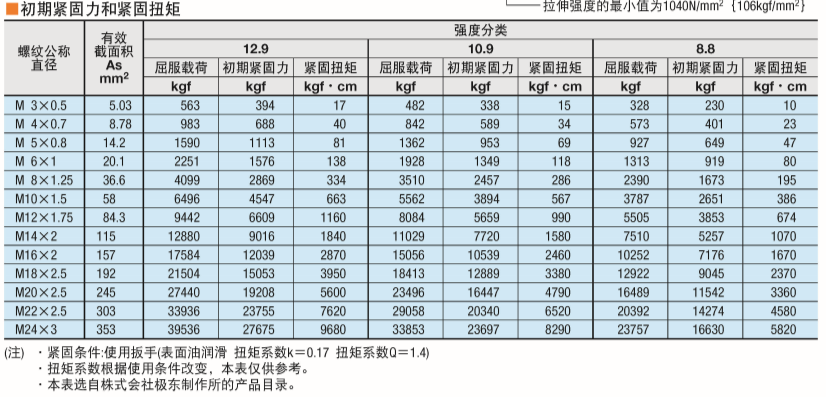

发表于 2023-12-29 15:19:09 | 显示全部楼层
跟螺钉自身的强度等级也有关系,比如8.8级螺钉跟12.9级高强螺钉,紧固扭矩差很多。
