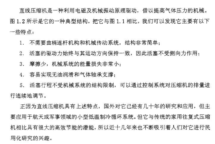

我们实际工作应用中经常用到的活塞式压缩机是曲柄连杆机构的设备。
最近看文献看到另一种型式的活塞压缩机——直线压缩机。
哪位社友对这种型式压缩机的应用比较清楚?排气压力单位和工作流量单位大概是多少?
听说在军事和航天行业应用比较多。

发表于 2020-11-27 10:44:14 | 显示全部楼层
一般是小型的,比如冰箱之类上用的。不过不在航空领域,所以不清楚航空领域是否有一些特别的要求,比如一些航空器上面有体积之类的要求。如果是大型压缩机有很多传统类型是可以替代的。
