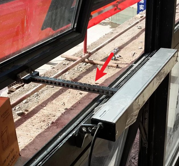

请问链条可以施加推力吗?

|向宏发表于 11-27 04:03还有大滚子输送链,可以将滚子限制在滚槽里,让它弯不了

装载机,推土机,坦克那种链条是可以推的,推拉都没有问题,那种链条一般安装履带板。

|cool44发表于 11-27 07:23可以。用推力链,只能单向弯曲。参考开窗机。

|wangyan43发表于 11-27 08:12顶升用的钢性链,也是推力了。结构不一样

|xushengewei发表于 11-27 09:01可以的,参考窗户用的,我们搞链条,欢迎交流

开窗器链条是这个样子的。之前有个视频是自动升降机,用的是两组链条替代传统升降驱动的,缩回后空间很小,一时忘记放在哪儿了。

哦,原来链条开窗器是这样的,谢谢。推出时不弯,收回时弯曲。虽然不明白怎么实现的,这功能确实不错!

买个拆一拆就明白了
