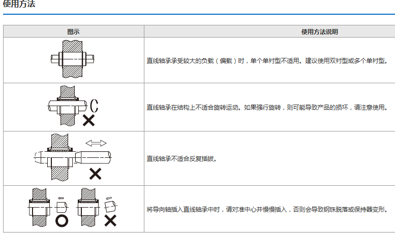

发表于 2020-11-24 11:44:58 | 显示全部楼层
就是防止轴旋转的,单根轴轴会旋转!

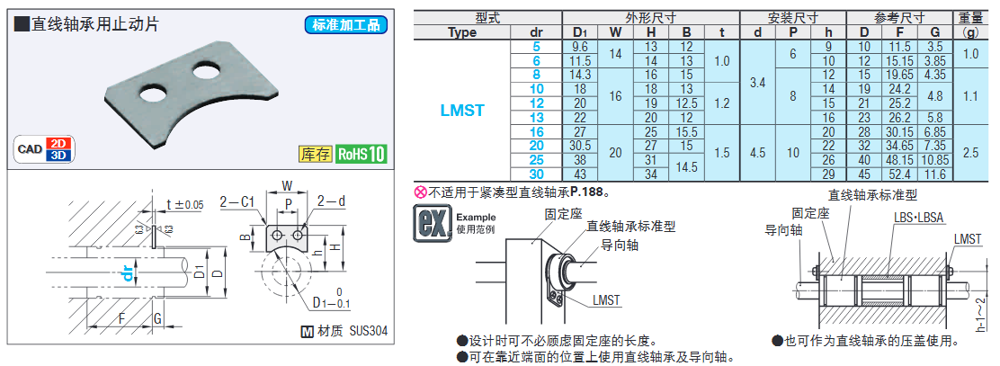

LZ有没有注意到,你上传的图片另一面,直线轴承有两个沟槽!可以装限位片的。
多翻翻书吧!日本企业的资料做的还是很用心的,这点值得我们学习。
大白小白 + 1 思想深刻,见多识广!
发表于 2020-11-24 18:14:01 | 显示全部楼层
有卡片的,防止轴向攒动。。。
