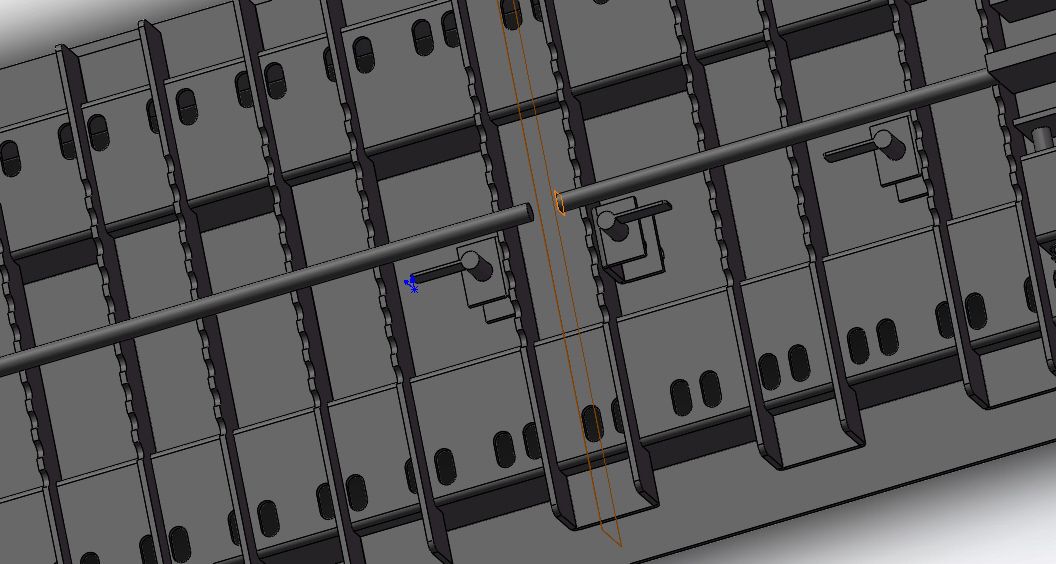

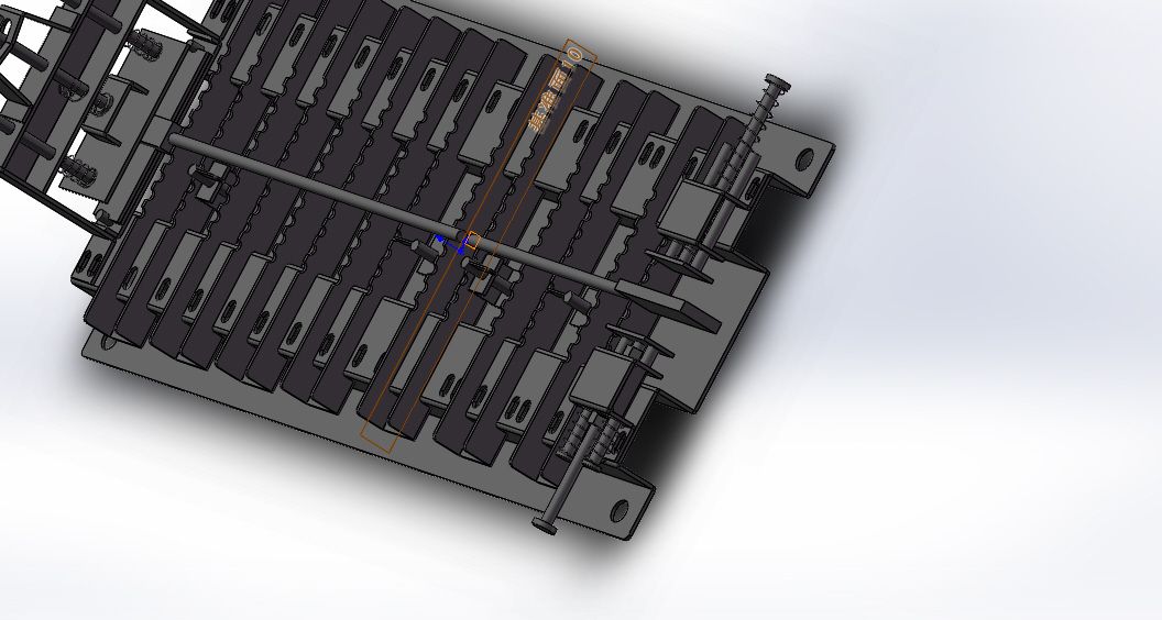

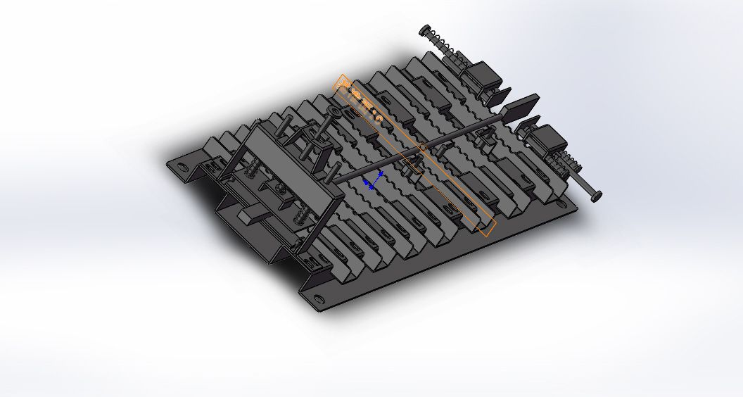

焊接夹具上下侧这边采用垫片的方式调整高度,还有没有更好的方式。垫料方式移动方便,牢固,缺点精度差。
中间夹紧锁杆采用旋转夹紧,方便取料,优点结构简单易加工。
三维图下载链接:https://pan.baidu.com/s/10QvPCKicz42F_-MyEW3QpQ提取码aaaa

为何不考虑肘夹?
发表于 2020-11-23 10:01:19 | 显示全部楼层
高度调整最好用螺纹加锁母调整,垫片有阶梯
 楼主| 发表于 2020-11-23 10:35:02 | 显示全部楼层
螺纹调整下部分空间不够,不方便调整。有没有给他一个水平力起到升降作用的装置。

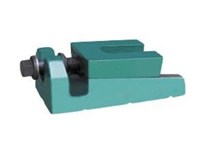

发表于 2020-11-23 14:06:16 | 显示全部楼层
那种调整楔铁,侧面拧螺钉调高度怎么样
 楼主| 发表于 2020-11-23 17:35:46 | 显示全部楼层
|811359242发表于 11-23 14:06<br>那种调整楔铁,侧面拧螺钉调高度怎么样<br>
兄弟,能不能发个图片给我。
发表于 2020-11-24 08:35:50 | 显示全部楼层
TYT_101165_PG_101165.jpg 就是这种形式,机床调水平用的
