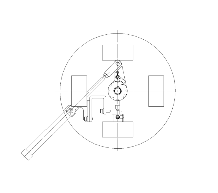

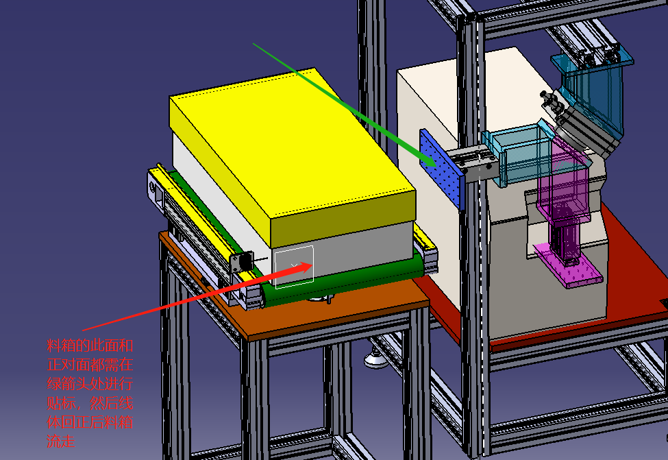

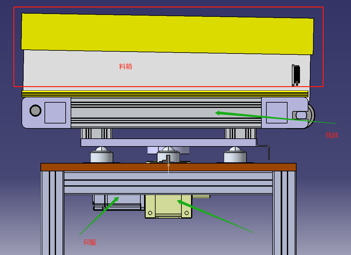

多谢指导,以图一来看,线体料箱要左旋90°——贴标——右旋180°——贴标——左旋90°线体和料箱回正——料箱流走,,,只是为了贴标,没啥精度,性价比最好的应该是伺服加减速器吧。

伺服加减速机可以,也可以用中空旋转平台。分割器也有任意分度的,只不过你这里应该不需要这种的

伺服就贵了
最便宜是气缸加棘轮
发表于 2020-11-21 22:53:46 | 显示全部楼层
萌新学设计 发表于 2020-11-21 15:01
多谢指导,以图一来看,线体料箱要左旋90°——贴标——右旋180°——贴标——左旋90°线体和料箱回正— ...
减速器要看精度了,齿轮自身的背隙有多少,如果自身精度不高,用饲服电机带它定位肯定就不可靠。。电机不转,减速器齿轮自身的误差都能偏转个几度。
分割器自身精度就足够了,一般不接饲服电要, 普通电机就行了,因为停止位不是一个点,有很长一段转角,电机旋转都不会带动输出轴转动。所以电机只负责转,给信号就停,哪怕继续转几圈都不会影响分割器的定位精度。
