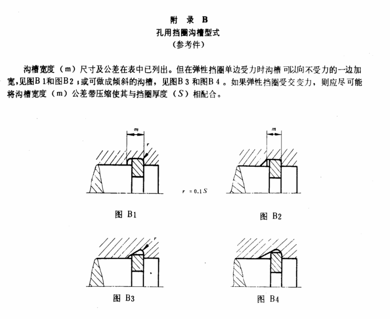

请大家讨论下卡簧槽的问题

轴承宽度是9  卡簧槽留的轴承位是8.8

我建议卡簧槽宽,手册是多少就留多少。基准从轴承端面开始。不然卡簧不容易装。
卡簧槽没有问题肯定是手册上的要求,现在手册上没有明确指出轴承位宽度是多少,就有人把卡簧槽设计到轴承外端面进去一点(卡簧槽宽度减去卡簧宽度),这一个差值在轴承里面。
发表于 2020-11-24 08:27:21 | 显示全部楼层
轴承位是9,
8.8让我标就是打括号的参考尺寸,要不直接转换成左边退刀槽宽度
发表于 2020-11-24 08:56:31 | 显示全部楼层
你都用卡簧了。还要什么8.8。按轴承宽度做就完了
发表于 2020-11-24 12:00:11 | 显示全部楼层
GB 893.1-86
