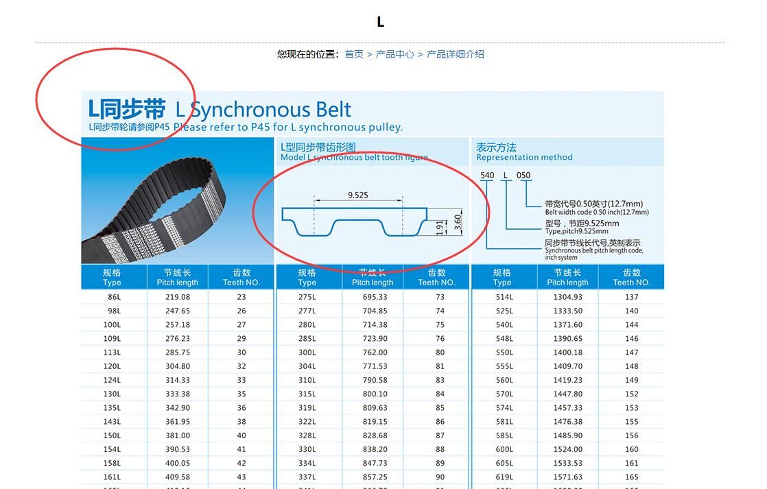

一个同步轮的困扰

你这个说的是方法。我也知道的。问题是标准的都是5M,8M12M的。节距自然是整数5,8,12之类的。可是这个节距是9点几几的,我就懵了。要是个8点几的或者11点几的,还能够取个大概值。

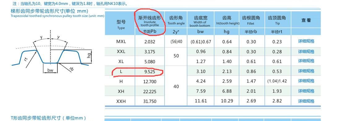

3M.5M.8M.14M这些是圆弧齿的节距类型,还有梯形齿的节距就有9.5的了  发表于 2020-11-21 16:07

本来同步轮就是非常简单的,你说的3M5M8M只能说明你平时只用圆弧形的,还有其他很多齿形的,告诉你吧,L型的是9.525的,齿形是T形的,眼光差点就是矩形的  发表于 2020-11-25 00:40

你上网站查,我查过是有9点多的节距的。是L型的齿形
https://www.chinabeidi.com/cn/productsd.php?pid=10

同步轮又不是只有M型(圆弧齿),曾经遇到过周节制的同步轮,初始都懵的一笔,结果机械设计手册上就有

不是只有M的同步带,还有L型的,T型的,T的就是T10节距的,L的好像是9.几,T10的齿高是2.5

非常感谢,我也搜到了相关的知识了。就是我还停留在标准的圆弧齿上,因为见识少。所以,非常感谢你的帮助。
