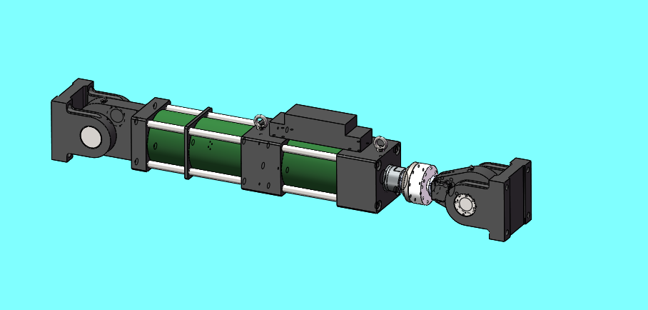

如图,带球铰的伺服作动器,现在想做两个油缸对顶实验,带球铰的这个油缸怎么固定好呢 ,前后端盖没有螺纹孔,暂时没想出什么好办法啊,求各位朋友出出招

两只油缸的活塞头座板做一条线性导轨

您是说在两个油缸的活塞杆连接的位置加个导轨做导向作用  是吗
 楼主| 发表于 2020-11-20 08:52:25 | 显示全部楼层
拆了倒是可以,但是前端盖没啥好办法固定呢,前端盖固定刚性必须得够吧,要不对顶的话还不顶偏了
发表于 2020-11-22 08:36:25 | 显示全部楼层
最好是缸体上面用固定板锁紧!

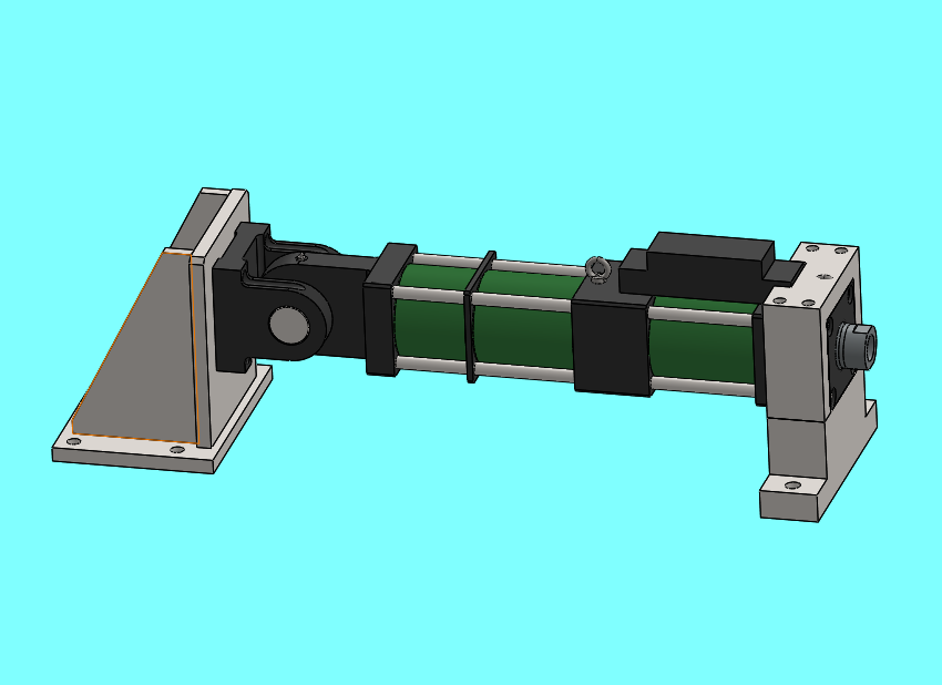

 楼主| 发表于 2020-11-23 08:07:10 | 显示全部楼层
远祥 发表于 2020-11-22 08:36
最好是缸体上面用固定板锁紧!
微信图片_20201123080714.png 暂时想出这样锁紧前端盖的形式,后端的球铰连在固定底座上
